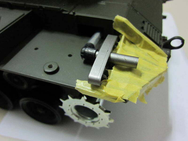

請問排氣管要怎麼拆??圖一剩下那個好像拆不了
黏住了?

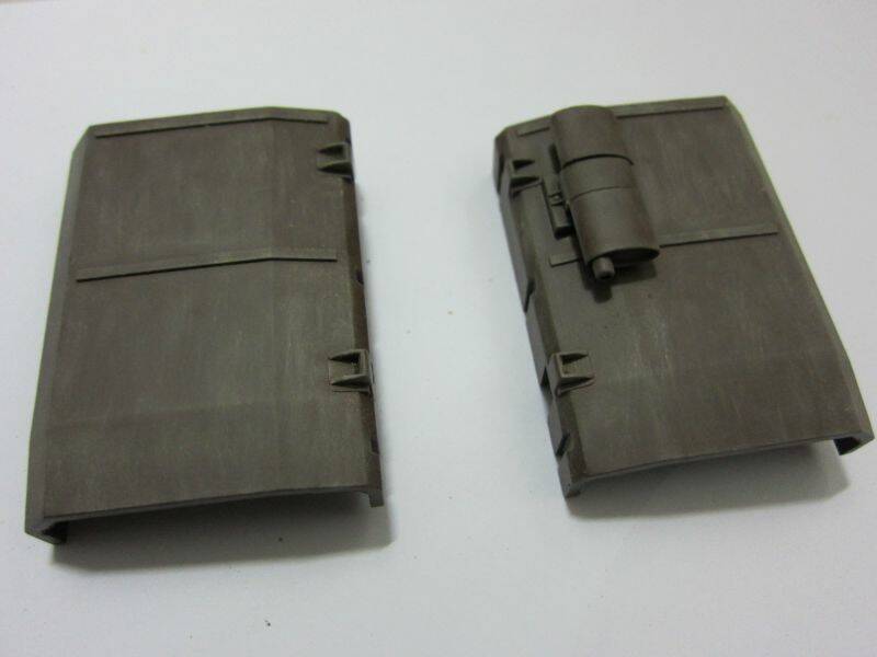

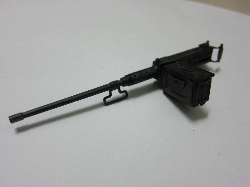

50機槍從新上色及舊化

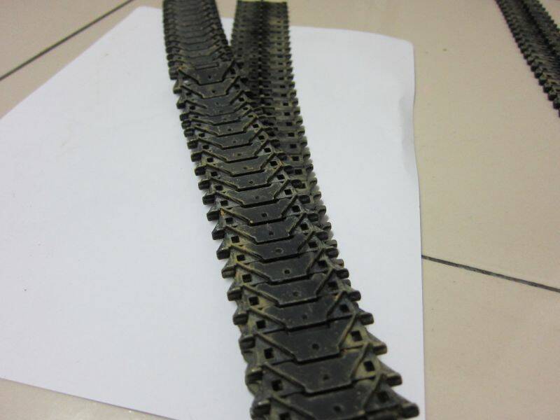

金屬履帶舊化...顏色好像弄失敗的感覺...
希望不要傷到各位眼睛
新手上路
因為用的是噴罐
一些較小細節無法噴...
舊化是用田x的舊化粉
[ 本帖最後由 yuan7251 於 2010年11月8日 08:11 PM 編輯 ]
