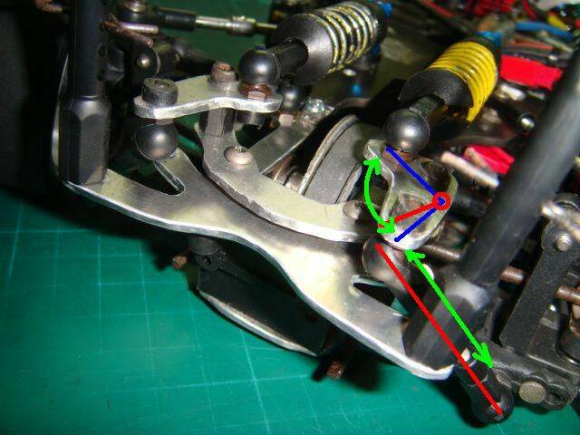

發表於 2010年11月1日 10:55 PM | 顯示全部樓層
前面的臥式   L形連結器 的軸心角度不太對歐=ˇ=
軸心要垂直連桿這樣動作會比較順暢~
連趕傳動方向不順~
改成這樣應該會比較順歐
參考看看ˋˇˊ

 樓主| 發表於 2010年11月3日 04:44 PM | 顯示全部樓層
原帖由 新手一隻 於 2010年11月1日 10:55 PM 發表
軸心要垂直連桿這樣動作會比較順暢~
403635
連趕傳動方向不順~
改成這樣應該會比較順歐
403636
參考看看ˋˇˊ ...
請問大大如果這樣改的話擺臂的球頭也勢必要往上一點...??
謝謝~
