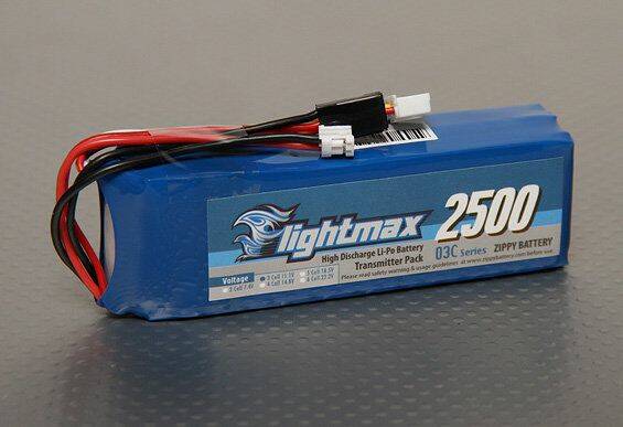

我和我哥都用DSX9+11.1v 8C 2200ma電池都沒問題
距離我是玩直升機最遠飛一百多公尺正常(不小心就飄走了~我也很不願意 )
剛去查了一下露X~多半都賣8C的~有些有送降壓線
剛好查到zippy 3c 2500的(如果我早點看到就好了 )
只不過價格可以買常見的兩顆
你有和飛友一起玩嗎
可以詢問看看是否改電池有沒有發生其他問題
或等有改電池使用的飛友回應
看有沒有遇到其他問題
zippy
zippy

於是上網買了樓上的那顆,接上DSX7....  沒事!

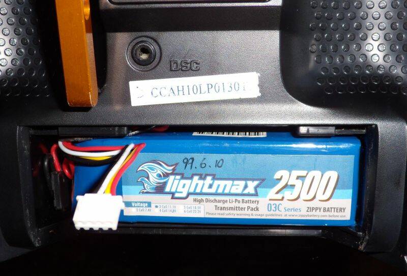

11X回老家後本想細心照顧,只餵鎳鎘,每天充電
好日子過沒幾天,手又癢起來了,不接看看實在不爽,但之前的燒焦味突然又浮現在我的鼻頭上....
就在緊張萬分的情緒下,接上電池,開了控....   螢幕右上角顯示12.7V,這次沒燒焦味
但內心還是覺得怪怪的,連續用了一星期後,才完全放下心
從6月用到現在,一路平安,沒事!
三天充一次電
可連續開機(發射狀態)9小時左右
裝了鋰電池的缺點是,每次充電都要開電池背蓋,沒辦法像以前一樣直接接上充電器接頭就可以
所以我把背蓋挖一個小洞,露出分壓頭
就醬充
