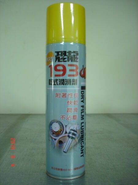

我在清車的過程看了一下`scx的螺絲`跟傳動軸~接盃都金屬的部分`都屬會生鏽的材質~
而CC反而沒生什麼繡~螺絲幾乎沒有~傳動軸跟接杯也是一點點的鏽斑~SCX繡的挺嚴重的~
我得做法是除完修噴這個~他會乾~但是乾了之後最好把轉轉一下~不然噴完等他完全乾了之後一開始會感覺齒輪黏在一起的感覺
不然就把拆下來噴~等他乾了在裝上去~再上潤滑膏
含鐵氟龍配方, 具滲透效果並形成乾式半透明薄膜, 能使物件長期潤滑, 不油膩,耐溫範圍大, 具防水及抗化學性.
光滑, 不沾灰塵, 附著性佳, 提供長期潤滑保護效果
耐溫範圍:  -30度C ~ 300度C
防水, 防油污, 耐酸鹼, 同時具有優良的離型效果
適用: 金屬, 塑膠, 橡膠, 木材, 皮革等材質
借一下亞拍的介紹
