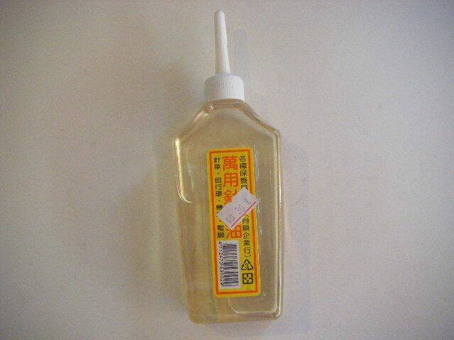

除鏽完, 用針車油, 把每一個金屬件都以最薄的方式擦拭一遍, 就可以擺起來了
(然後你可能開始不想這麼累, 乾脆不玩水好了; 或者是以後不會在乎它生鏽了, 嘻~~~)

NEO大,針車油是指這種嗎?
其實不是非得要玩水,只是怕有些小溪涉水過去之後電裝會掛,所以才要做簡單的防護
