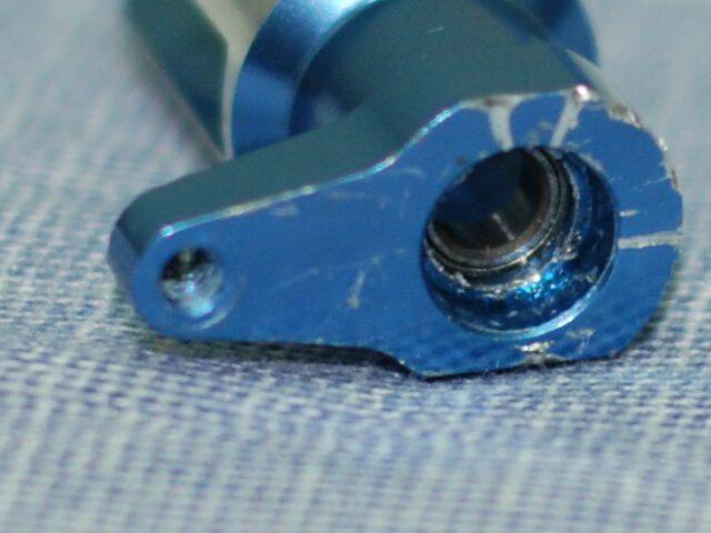

如何拆 450 sport 主旋翼夾的培林
 樓主| 發表於 2010年10月31日 02:50 PM | 顯示全部樓層
培林我有買亞拓的了。
之前沒請同事幫忙用銑刀處理,就是怕不正,以後會抖動,
剛剛暴力拆了一顆之前已經被我破壞的,
裡面還有膠,看來要用火烤試試了。
剛剛試了噴 WD40 還是推不出來。
能不能跟亞拓訂兩顆沒膠的,那個膠是沒作用的,
反而難拆,壞掉就要整組換。
之前弄不下來的
之前弄不下來的
暴力拆下後
暴力拆下後

 樓主| 發表於 2010年10月31日 08:27 PM | 顯示全部樓層
回復 9樓 asuka 的帖子
我認為是培林與主槳夾之間,原廠有上膠。
因為我沒在那邊上膠。
後來有拆一個成功,(成功方法見下)
把它插乾淨以後,裝上新的培林,果然用橫軸就能推出來。

 樓主| 發表於 2010年10月31日 08:49 PM | 顯示全部樓層
感謝大家的意見。
一個月之前有試過用烙鐵加熱,看會不會拆的下來,結果還是沒拆下來。
剛剛才想到,因為之前用烙鐵時,培林內圈有加錫,所以橫軸已經沒辦法順利通過。可以利用壞掉的橫軸頂住,敲出來。
至於培林內圈已經敲掉的,我準備銲上鋁環,也是利用壞掉的橫軸頂住,敲出來。
