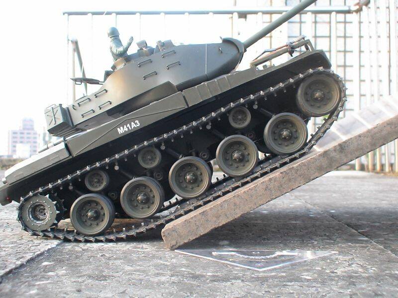

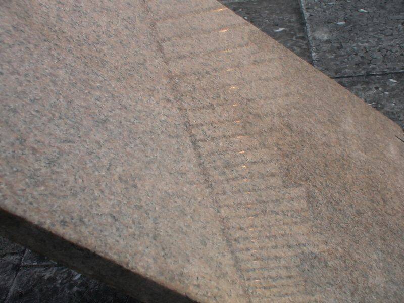

1222日帶戰車到頂樓「測試止滑墊的爬坡能力」,先照張大理石地板的模樣。

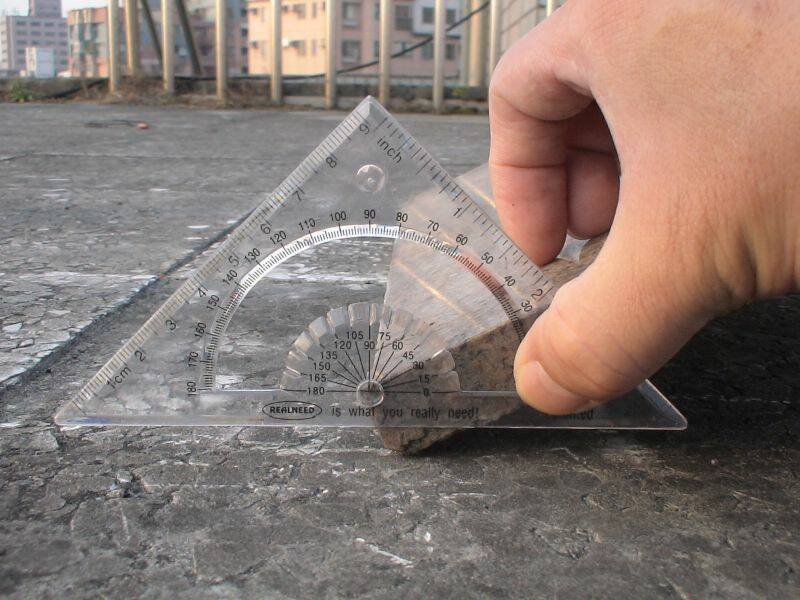

先測試15度角,用量角器大約量出15度試試,測試結果沒問題,一爬就上去。
再測試30度角,一樣用量角器量出30度,測試結果只爬上一小段就上不去,開始往後滑。
這次測試是車身加重800公克,電池是用鋰電池7.4v 3900mAh的,鋰電池充到8.22v,所以應該不會是電池問題,有可能是「止滑墊」的問題,因為止滑墊已經用過一段時間,部分止滑顆粒已經被磨損,所以爬不上30度的大理石。
再來是履帶裝反了,把前後履帶方向裝錯邊,不知道會不會有影響。
另外在放大理石的前方地板,有二條被戰車履帶磨損的痕跡,有圖為證,所以有可能是止滑墊效能減低的原因,或許也是止滑墊的爬坡能力不夠。

雖爬的上~~但是停著不動會滑下來阿....................
  用橡膠墊就不會滑下來.........所以~~還是別偷懶~~用橡膠墊吧..........

有在考慮用橡膠墊啦,只不過總是要等這些止滑墊自然脫落,再用橡膠墊,所以可以用這段時間去慢慢的剪裁.
