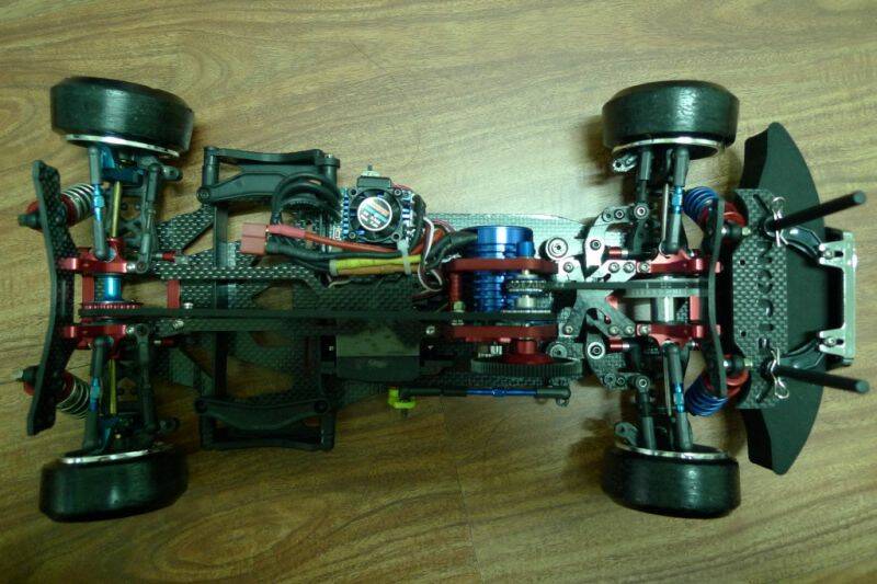

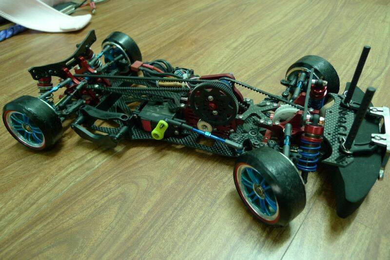

原配齒比勉強下10.5T
我換了96T大齒17T馬達齒,齒比是6.8747,下8.5T電機
90T大齒22T馬達齒,齒比是4.9802,下10.5T電機比較合適
目前還有另一個齒比,就是找不到皮帶輪和皮帶
40、10、14、28是100%反胎,如果換上以上兩種大齒和馬達齒配法就可以支持5.5T和8.5T
目前動力還是無感60A

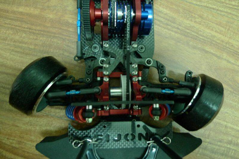

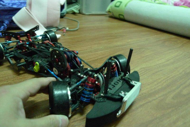

照片PO上來囉!!!!
