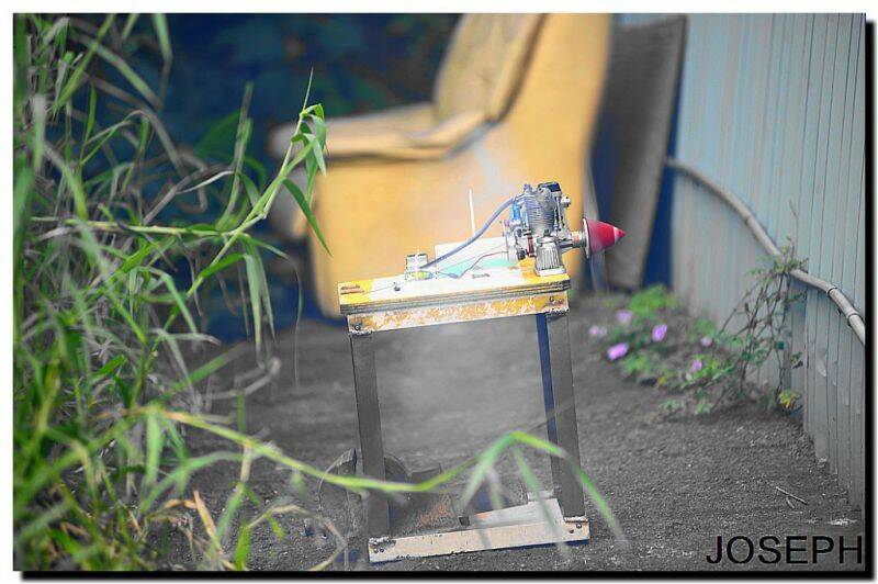

樓主: josephallance
阿珠羅安裝進度

阿珠螺要是飛之前還是把引擎發起來再次確認他的狀況
