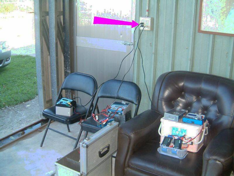

發表於 2010年10月26日 02:06 PM | 顯示全部樓層
嘿..嘿..在飛場直接插上這個最方便喔.......
發表於 2010年10月27日 09:48 PM | 顯示全部樓層
回復 11樓 ching33ho1 的帖子
看起來充電器都不是很大瓦數,應該只適合LDS多過飛機子的場子,這種充法飛700E可能會等到愛睏。
