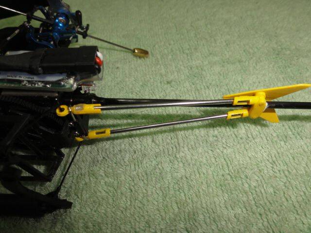

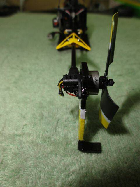

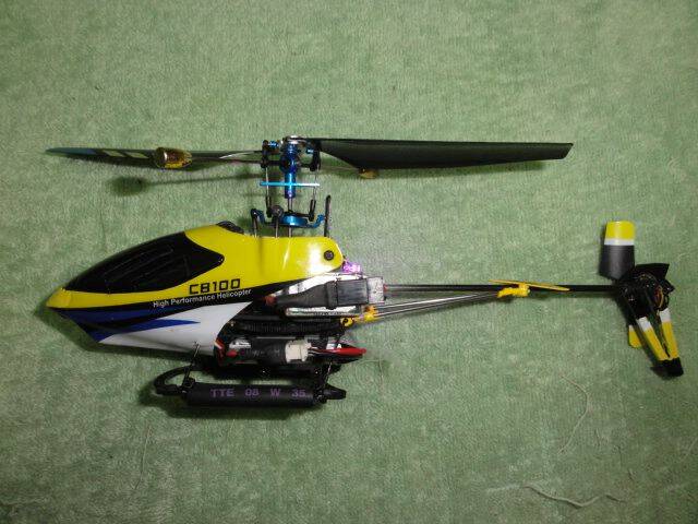

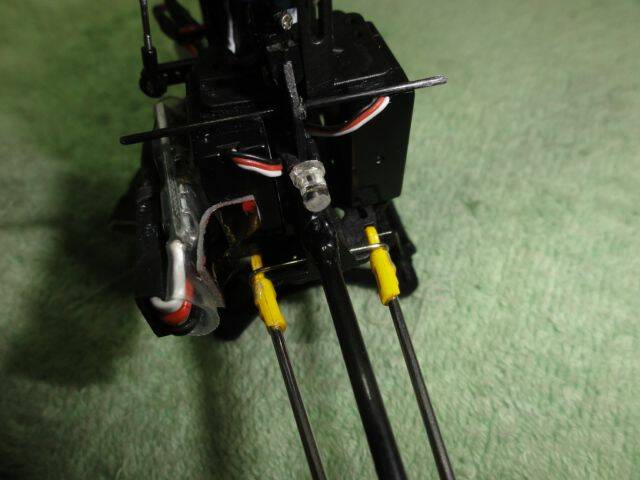

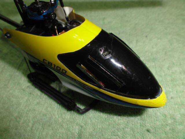

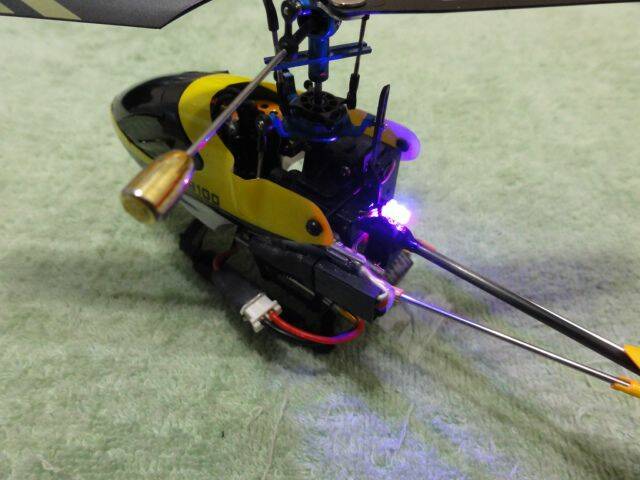

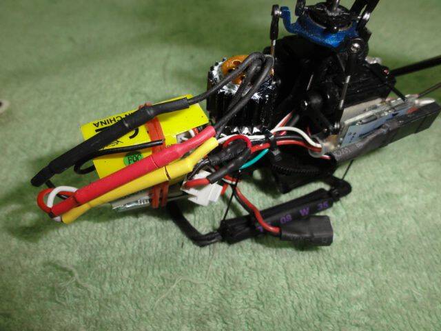

我也來分享一下這兩天剛整理好的 CB100,
以及今天的改裝成果
主電變~主馬達改鍍金香蕉接頭;主馬達加散熱片;
電池接頭改 24192 型接頭(較不發熱)
屁股加上 3mm 紅/藍閃爍 LED,將圓頭磨平(散光)
以免影響操作者;加上 2 支尾撐管以分散尾管撞擊
時的受力(使用 SYMA S107 零件)
與 4G6 機隊一樣採用自製 L 形尾定向板,與尾槳
相同配色(黑/白/黃)
考量日後定向板的拆裝方便,將中間部份開 Φ10mm
孔,定向板可直接穿過尾馬達的外轉子進行拆/裝,不必
拆尾馬達
硬將破爛的機頭罩給修補回來,左/右並開設兩道導流
孔好讓主槳的風能導入散熱
點燈測試&完成圖
[ 本帖最後由 shouzama 於 2010年10月26日 11:35 PM 編輯 ]
發表於 2010年10月27日 03:55 PM | 顯示全部樓層
回復 17樓 shouzama 的帖子
真是即時雨呀~~~
這兩天還在想怎麼把 S107尾支撐桿固定在CB100上面,
呵呵! 真是太感謝啦~~
shouzama 大,您的改裝功力真是強ㄚ!
幾乎買一台都有改過~~讚!!(而且每台都有燈~~~)
腳架裝上訓練架是否比較不會變形??
那天有試著把 S107 腳架鎖上 CB100,可是感覺太重了,又拆了............
