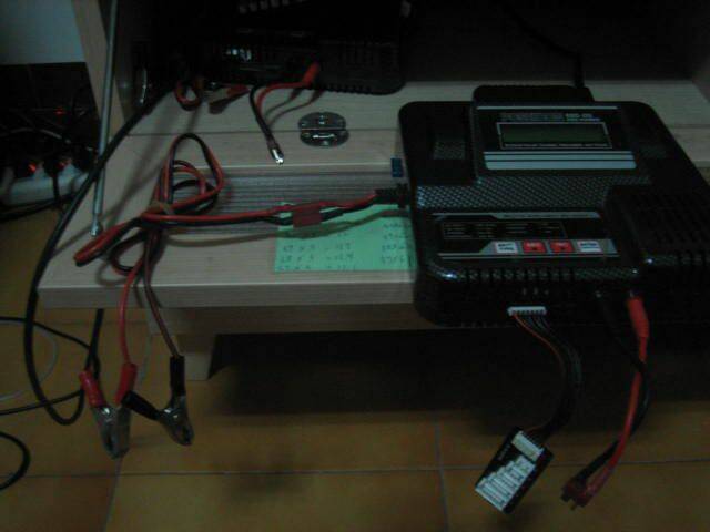

原帖由 薏仁 於 2010年10月21日 10:16 PM 發表
請問一下 如果我在剪掉12V的地方 接上T插 不是要在外面用電池充厘電
接回去用就好阿 要再家充汽車電池在拔過去接T插充電 感覺這樣改不錯喔
不用時 拆下來 感覺也變乾淨 不會再旁邊多一條線感覺很不錯 ...
應該就是這樣子
我還在想如果想要看起來乾淨的話,那剪的位置可能就要靠近充電器位置,可是又怕剪太短…
如果完工的話再貼照片分享一下…

原帖由 bsbcat 於 2010年10月21日 09:11 PM 發表
我有剪一台還不錯用.至少再家接110電時旁邊不用在那一陀電線乾淨許多
大大你剪的位置大概靠哪裡,有照片分享嗎…

原帖由 albertchen 於 2010年10月21日 11:20 PM 發表
燈光暗+-看
充電瓶時
充電瓶時
外出接12V電時
外出接12V電時
接110電時
接110電時
