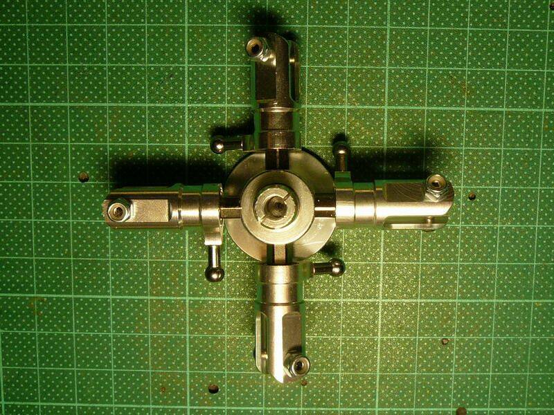

發表於 2010年11月2日 01:40 AM | 顯示全部樓層
回復 28樓 RAYHONG3419 的帖子
450 用的四槳主旋總成啦...
還在考慮要用 KDS 那套三軸輔助來帶,還是用 2612V 來帶
 樓主| 發表於 2010年11月2日 01:57 AM | 顯示全部樓層
回復 29樓 pid27149 的帖子
不是封機了嗎,還搞450,果然是要拿來練對頭的,連KDS自動平衡系統都翻出來了,
但是兩把刀往自己身上砍來已經很恐怖了,還要改用四把刀嗎?
