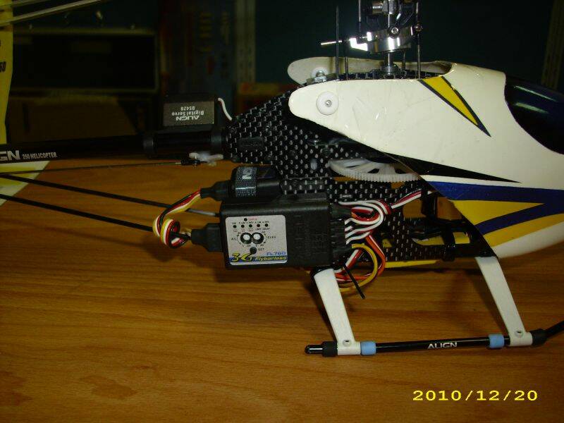

這台2號機碳纖機身小鈦龍也算功成身退了,一來現在主要都飛450PRO3G版,二來塑膠機身的1號機小鈦龍要出售(6000怎都沒人要買阿 ),不想留那麼多種零件備料,現在拆除電裝出售,有飛友想玩看看的可以PM連絡.
旋翼頭要裝回SPORT上,再用2612V接收控看看大機子鎖尾效果如何.

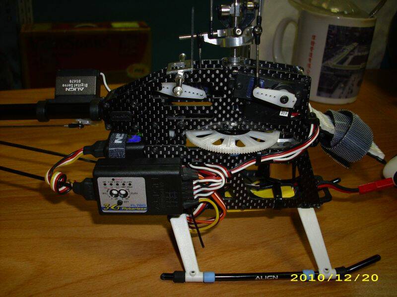

回復 57樓 ricky19840422 的帖子
對不起!!害到你了
250的機子,如果裝2612V,基本航道飛起來都很穩定,組裝上也比較方便,但是最近發現我的250原地快速自旋360度(打到底那種),急停時會擺動晃尾一下,有點像追蹤,但是陀螺儀感度調低或高都沒用,而且旋轉後機體會橫移偏離旋轉中心點,原本以為如Pid27149黃大所說,2612V鎖尾怪怪的,但是將接收換成2610V後,上述現象有改善,但還是會擺尾晃一下,龜毛不死心的我又把亞拓3G系統裝上,試機時發現原地自旋中心偏移量少很多,而且擺尾現象非常小,我陀螺儀感度設70%,延遲50%,250飛行時手感與我的450PRO-3G相似,所以論壇上各位前輩說的沒錯,東西是一分錢一分貨,會隨著飛行經驗對機體的表現要求越高,難怪一堆人改用V-BAR,所以組機樂趣高(我也是),但是技術一定要更加勤練,亂亂花的錢才有代價(黃大,我不是說你,別誤會).
