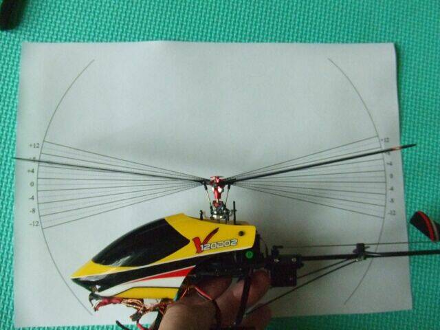

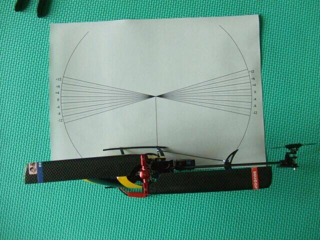

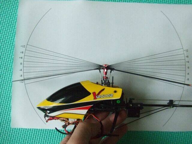

補充一下我的設定一。
一定要量螺距,請注意螺距尺上面的+-符號弄顛倒了。
收槳
收槳
負螺距極限
負螺距極限
0螺距
0螺距
正螺距極限
正螺距極限
normal下的低點螺距,拍照沒有對好
normal下的低點螺距,拍照沒有對好

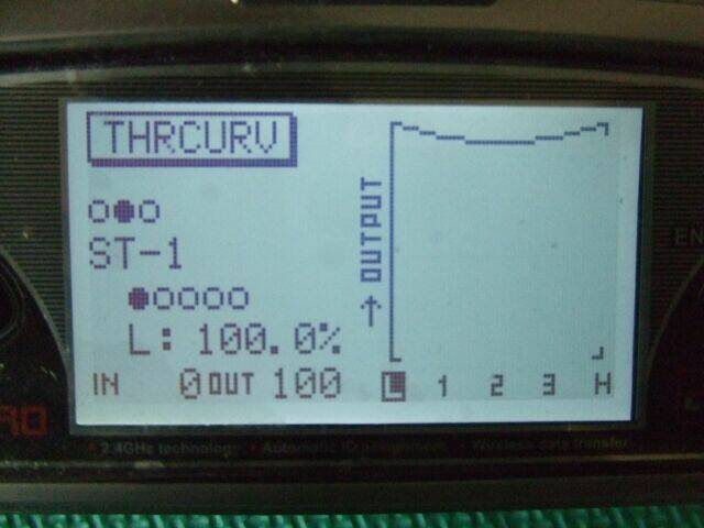

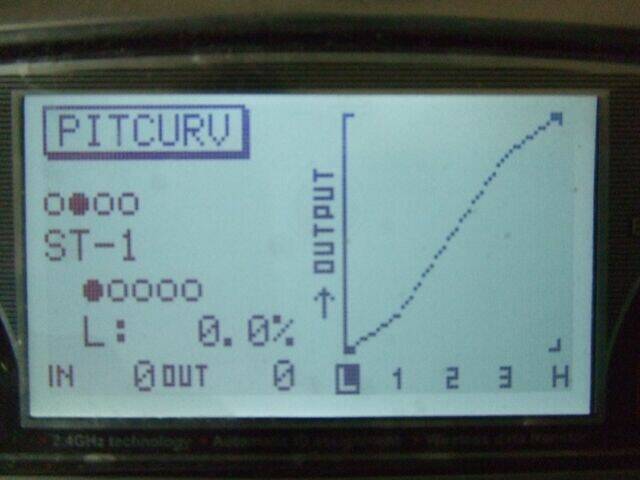

剛開始的時候設不出這個HOLD曲線,因為會太超過,卡住。以前隨便調,反正可以飛就好了,現在發現還是降低pitch的行程量,再把中點調整成0螺距會比較細膩。
那張螺距尺是用autocad畫的,有需要那張紙的,再告訴我!
完美直線
完美直線
要降低pitch的行程量
要降低pitch的行程量
Normal, Pitch
Normal, Pitch
St-1, Pitch
St-1, Pitch
Normal, Throttle
Normal, Throttle
St-1, Throttle
St-1, Throttle
