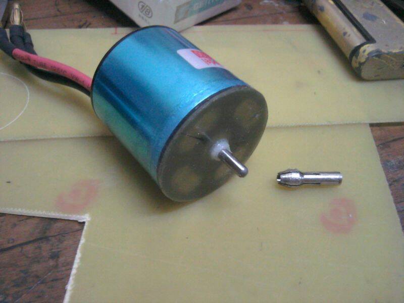

對了關於你馬達上的軸心那素什麼東東???
這樣如何防水??
願聞其詳.........

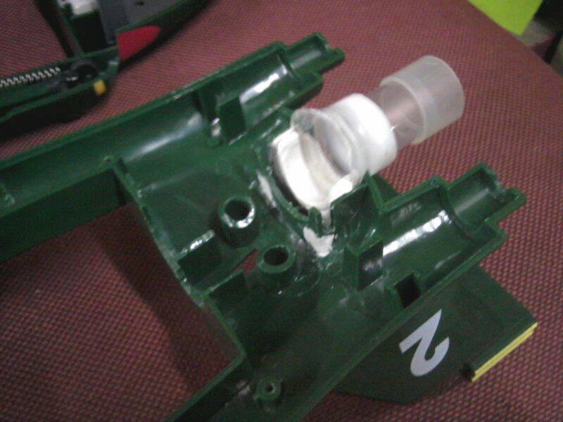

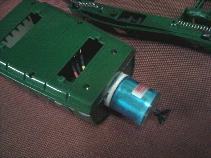

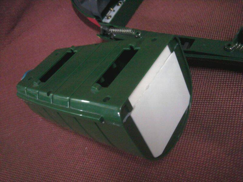

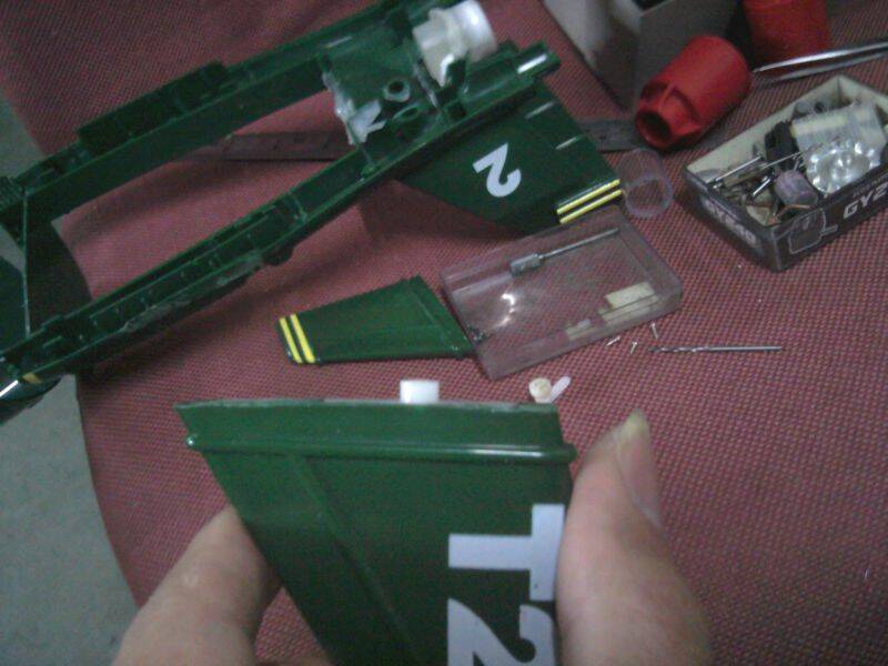

這幾天被 流体力學 搞鼠了 沒學過真吃虧
出水口怎麼試就是不噴水 動力加大也一樣 反而還會造成馬達中風不順
後來才想到 水 是不能被壓縮的 我的入水口和出水口比率搞成 1:0.7
可能造成亂流 壓力不平衡 導致螺旋槳推力 完全喪失
只好重新再做一組

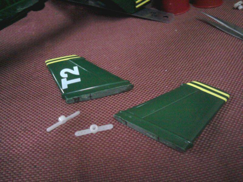

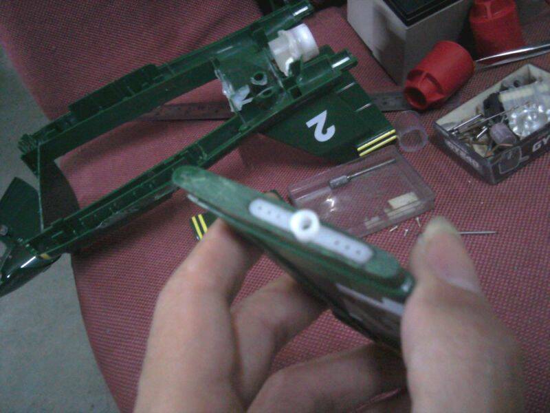

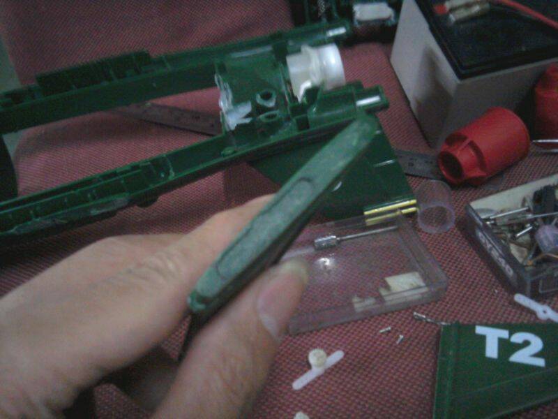

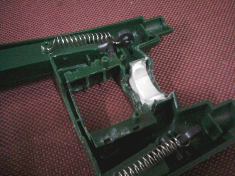

該切的該補的通通幹下去 那個前撂翼比較難切 有7mm厚 切下後再用電鑽顆出凹槽
防水艙作水密加工還比較簡單
動力測試總功率約 120W 雖然及格也不算小 推力有1Kg以上 算一算跟直昇機停旋時的功率推力比差不多 1w約有10g 輸出 應該算還好
出水口完成後會和照片不同啦  老書你說的那個是電鑽內夾頭 偶是拿來固定水封不要被擠出乃啦!

發表於 2011年5月15日 09:36 AM | 顯示全部樓層
太厲害了 沒有洗床也能刻出這麼漂亮的凹槽 塞入擺臂還這麼完美
不得不拜一下
