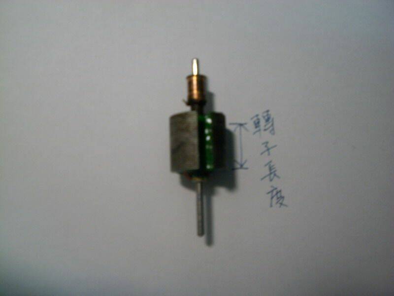

可以上網先查看有關馬達,漆包線,扭力或轉速等資訊,先前我也是搞不懂(現在也不是很懂)為什麼同樣是540馬達,就可分什麼23T,30T,55T,75T,原來只是在同樣大小裡的馬達內的轉子及漆包線的圈數等作了改變,來產生不同扭力及轉速的馬達,你買的可能是高轉速的,漆包線較粗,繞的圈速少,轉子長度也較短
6000轉馬達的漆包線比我先前換下來的還細,轉子也長了3mm左右

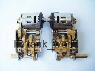

3:1的銅製減速齒.........有分長短軸......
  人民幣價格是245.......若以4.88台幣換1塊人民幣的話~~價格是1195.6.......
  到台灣價格應該約在1500左右吧........
  可用在HL的坦克上面.....
