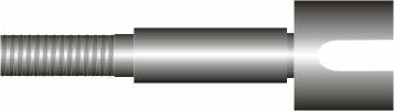

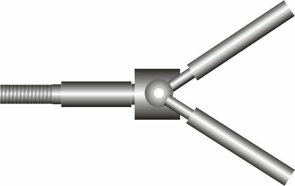

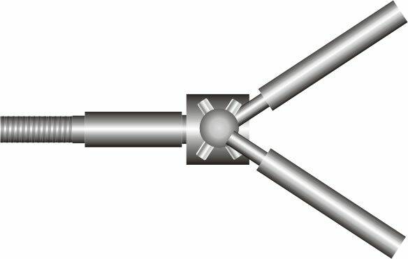

發表於 2010年11月11日 01:06 PM | 顯示全部樓層
台中的誠哥說明到一點....這點跟真車相同....瞬間重油加速與慢補油門加速...
對引擎及變速箱的傷害....前者較高....
若排除材質及用料前題下....
圖一是後軸接杯
圖二是橫軸為中心..的行車上下擺動.....
圖二是球頭為中心..的行車上下擺動.....
想像一下...你的後輪若是作傾角.....如圖二時....接杯是離軸心愈近...壁愈厚實...反之薄....
再想像一下....當運轉時......就是圖二跟圖三兩個不停的在切換中心....
                        由其是15T所產生的更高轉速,會產生一定的溫度.......這時當橫軸轉球頭時.......
                        那個缺口就跟刀子一樣利......
                        要不就是瞬間轉不過來..由接杯最薄處產生裂縫直到爆裂........(橫軸偏移的是接杯破的那一組嗎?)
您的相片中橫軸好像都有偏移一邊是吧? 還是只角度問題???
[ 本帖最後由 mizuibear 於 2010年11月11日 01:32 PM 編輯 ]

回復 94樓 mizuibear 的帖子
前輩說的沒錯,就是這樣壞的!!!一開始就像照片那樣!狗骨的插銷先被推向一邊,
接著就會被扯斷!!!
