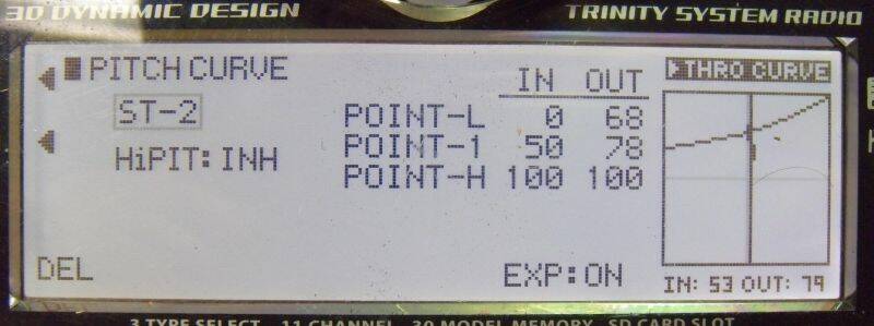

想省電,什麼都不用換,用原廠電裝就可以!
我的不是小鈦,但從450~600我都有試過"超軟無力飛行"
分別把油門曲線與螺距曲線分別設定成如下:
油門曲線
螺距曲線
基本上就是降低馬達轉速來飛行,直昇機會變成超軟無力狀,有時還會有抖動的狀況發生...  。以450來說,可以從6min提升到11min的飛行時間喔!
此舉是犧牲穩定度來達到長時間飛行

 樓主| 發表於 2010年10月13日 12:40 PM | 顯示全部樓層
我有降低轉速來飛很難飛 可以加大馬達級數讓馬達負載降低來降低電流呢
發表於 2010年10月13日 12:50 PM | 顯示全部樓層
原帖由 泡吉 於 2010年10月13日 12:40 PM 發表
的確是滿難飛的,陀螺儀感度調到90%時鎖尾還是軟趴趴的....
不過玩累了倒是可以這樣搞,低轉速飛起來沒壓力
至於加大馬達級數的方式我就不瞭了!我還沒這樣跳級過!
[ 本帖最後由 giligualawang 於 2010年10月13日 12:51 PM 編輯 ]
