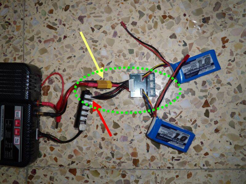

3S+3S的分壓板是另購的東西,一般模型店都有
另外拍一張比較清楚的照片,我的電源頭已經由T插改為XT60,所以和你的看起來會不一樣,不過接法都相同
圓圈圈起來的地方就是3S+3S(或2S+2S+2S)的分壓板,只要把兩顆3S的白色分壓頭接上,電壓會自動串成22.2V,然後分壓板上的電源線(黃色箭頭),再與充電器上的電源線相接,分壓線(紅色箭頭),要插在6S的孔位(也只有那個可以插的進去!)
基本上,分壓板就是騙充電器現在充的是22.2V的電池,所以透過分壓板充電,3S的電池一定一次要充兩顆,同理,2S的電池一定一次要充三顆!
若還是不瞭解,買分壓版時順便把充電器帶到店家,請店家接一次給你看就知道囉!

上面那個板子, 只適合小電流充電, 大電流的話不能這樣用, 分壓線太細了.
