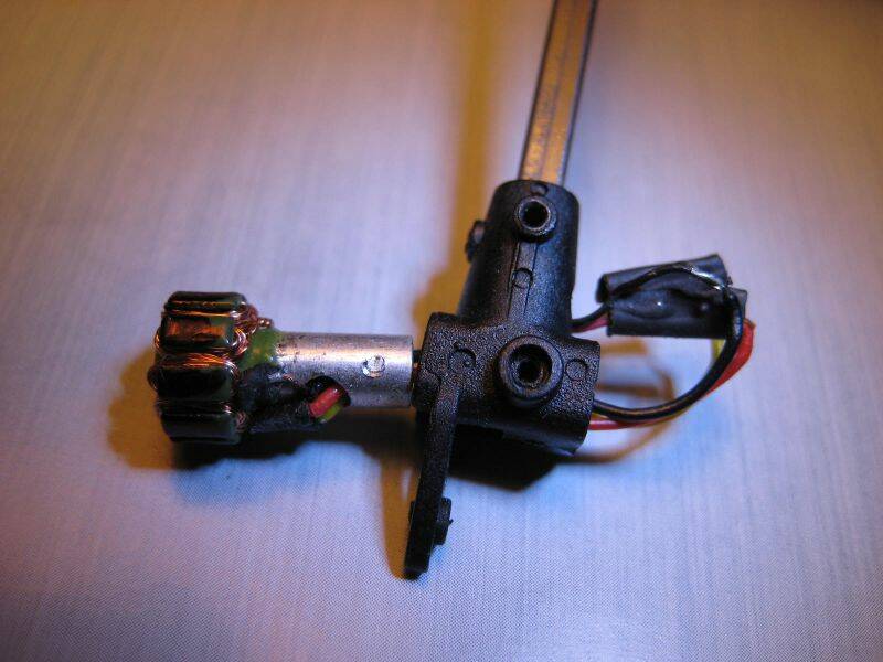

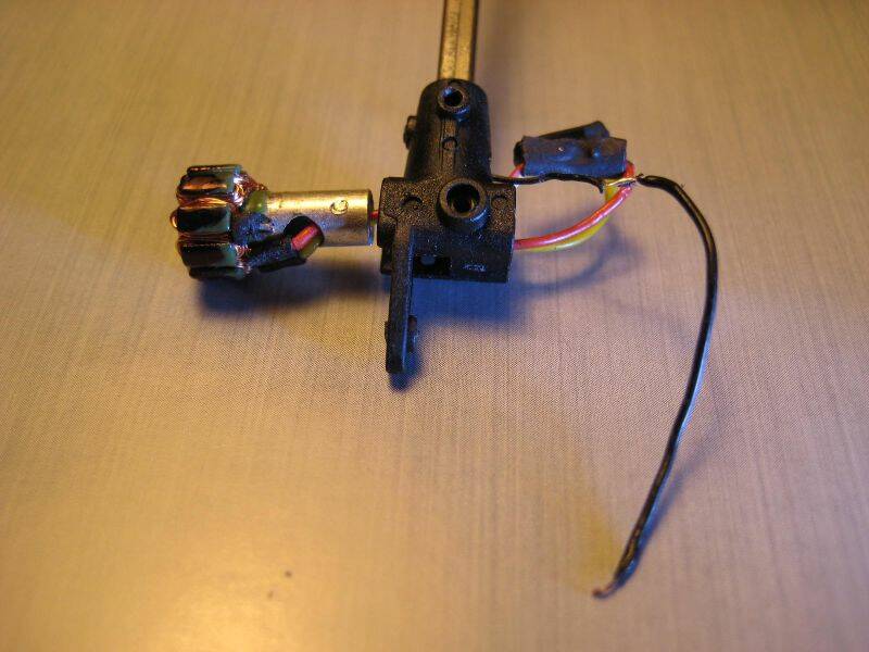

 樓主| 發表於 2010年10月15日 03:23 PM | 顯示全部樓層
回復 16樓 dawimibi 的帖子
哈哈!終於找到原因了!?電變到尾管末端都正常。尾管到馬達紅白都正常,就是黑的在這短距離就開路,在馬達量紅白黑都是通的。為何這條地線在這短距離會開路,明天再找。今晚可睡覺好的了。晚安!
 樓主| 發表於 2010年10月16日 08:47 AM | 顯示全部樓層
回復 15樓 shouzama 的帖子
就是這一段黑線不通,找一段駁回再試。[localimg=400,300]1[/localimg] motor 003.jpg
