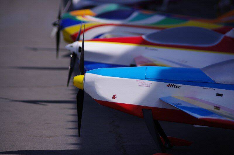

目前上市的有三種尺寸,20x15, 20.5x14.5與21x14.飛行時的差異不大,端看自己的飛行習慣與機型來搭配.
pattern飛行很少用全馬力,坊間的拉力計算軟體對我毫無意義.APC 21x14與Falcon 21x14即使在相同轉速拉力差一截.作大攻角瞬間的噪音與拉力反應也大不相同.
