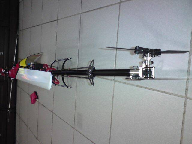

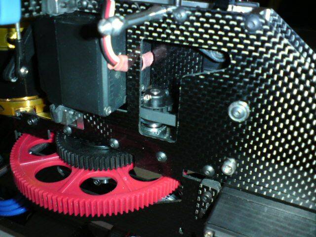

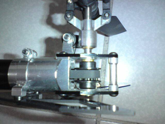

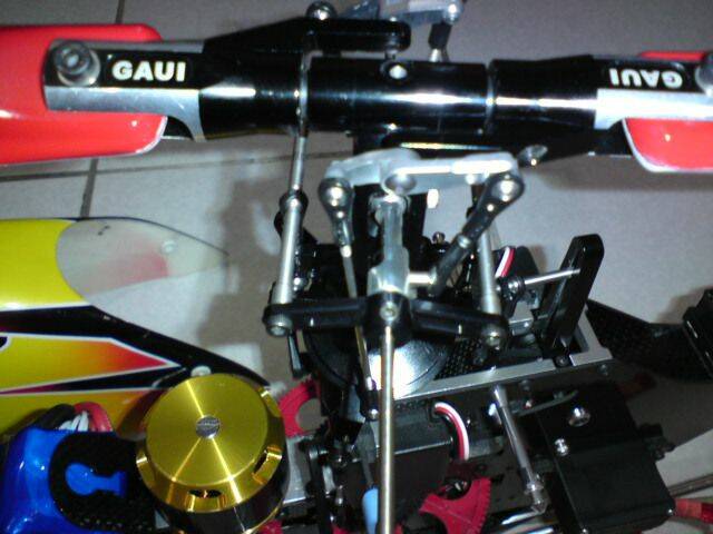

發表於 2010年10月27日 12:16 AM | 顯示全部樓層
請問個位大大 有改皮帶版的照片嗎?
發表於 2010年11月3日 08:20 PM | 顯示全部樓層
我改好皮帶~~我也換可調式旋翼搖臂~~平衡翼控制組(12度~~哈哈
