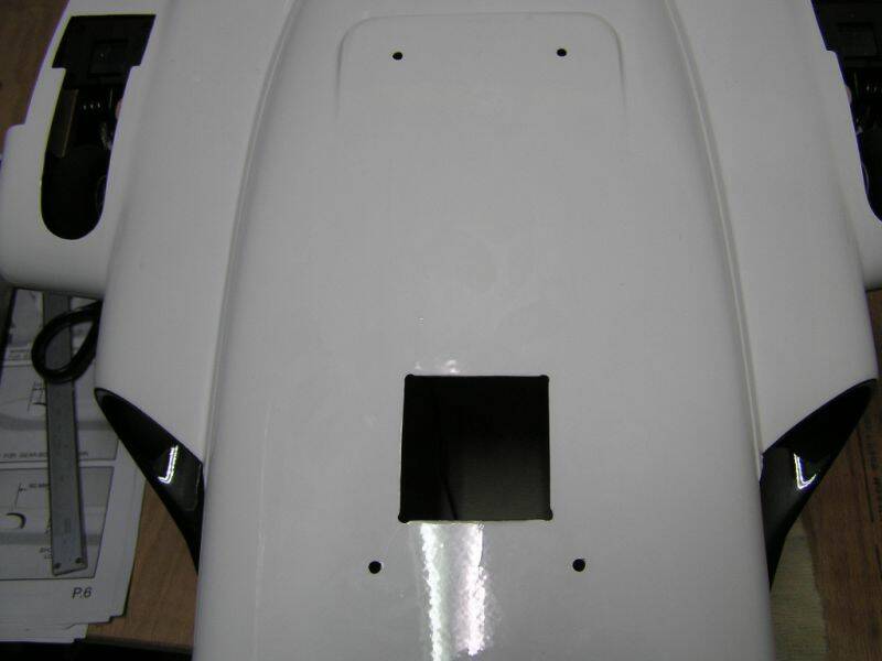

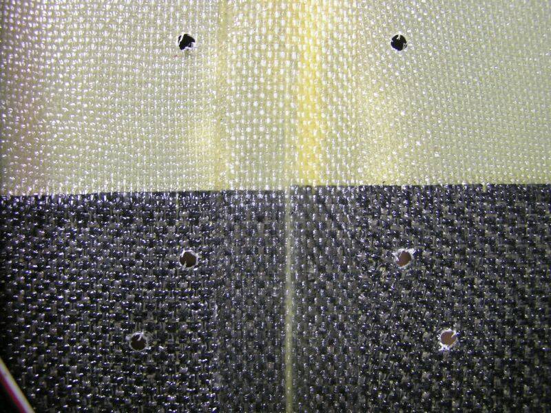

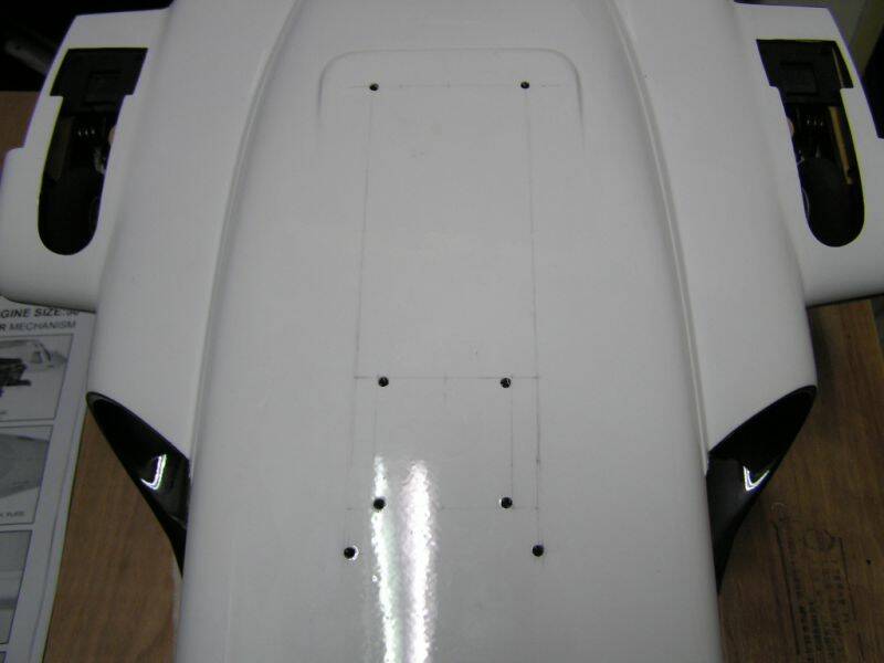

鑽孔及開孔
由外往內鑚過,孔沒有很多虛虛

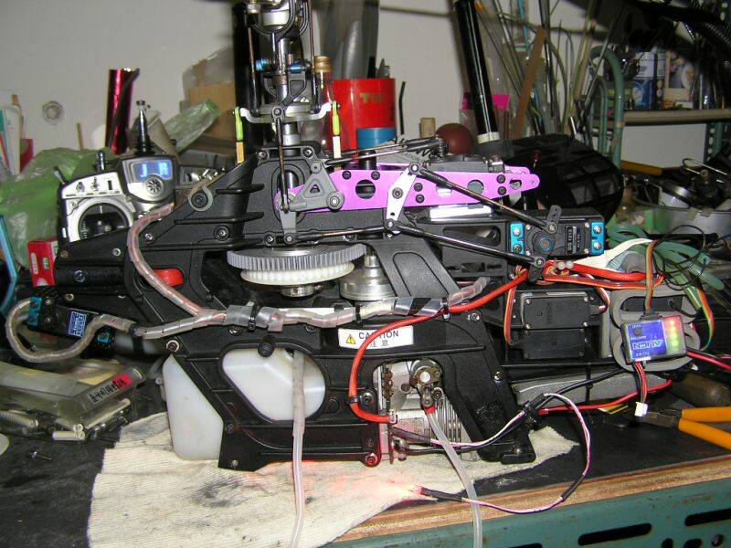

 樓主| 發表於 2010年10月25日 10:49 PM | 顯示全部樓層

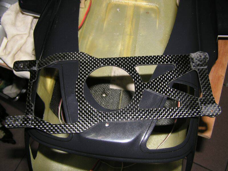

把機機拆下之前先測試各動作,是否正常,測試時發現尾伺服無動作,拆開後發現...(之前飛最後一趟是正常的,且伺服是後置的結果)
沿用下碳纖底板
 樓主| 發表於 2010年10月27日 06:21 PM | 顯示全部樓層
把定速器的LED燈改出來

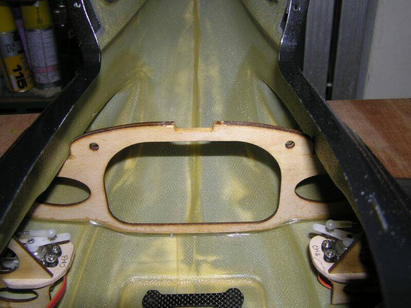

機身放入後插上尾管,看尾管是否至中

 樓主| 發表於 2010年10月27日 08:08 PM | 顯示全部樓層
原帖由 阿德仔 於 2010年10月27日 07:01 PM 發表
哇~裝上去之後    如果要調整~保養   豈不是又要費一大功夫拆解下來 動作...
徐哥~加油嘿!!
順道說一下  我的機機用好了~(油 有問題)換了韓國木經由30%的  靠!不會熄火了   可能之前15%的油有揮發到純度~所以狂調不 ...
這點我有考慮到,只要不是大問題多還可調整,若遇到大問題,要拆也還好~~8顆M3及4顆小螺絲
之前記得我有跟你提到雷X的引擎最好用30%的,調好了就是經驗,還好你沒打退堂鼓,及花冤枉錢
加油~~加油~~如有任何的問題到飛場要勇於對各位大大發問喔!

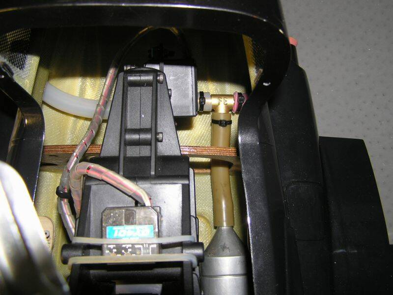

 樓主| 發表於 2010年10月28日 10:08 PM | 顯示全部樓層

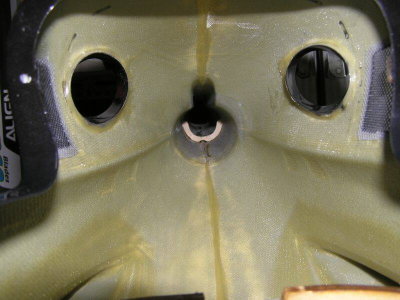

裝三通排氣尾管
修改尾傳組固定螺絲
