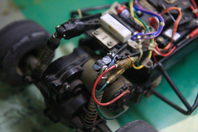

謝謝樓上的回覆,真是心有戚戚焉
我也有台黃蜂,也想讓他復活
那時接收器還是接四顆3號電池盒,沒想到打開一看電池盒已經粉碎了orz
好不容易從電料行找到換上去
結果發現控制配電盤的伺服機已經壞掉不會動 只好又從發燒一代拆了一個下來
跑了一下 避震器連接的塑膠桿頭就斷了 後方齒輪箱一個滑動的接頭也斷了
死馬當活馬醫用AB膠黏了起來居然還可以跑

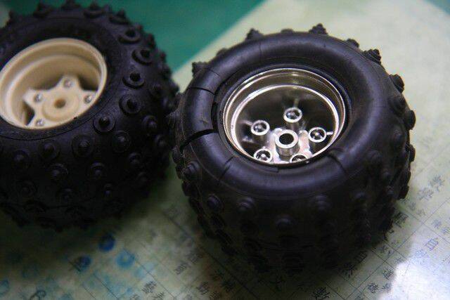

當年買的台製輪胎已經整個粉碎,原廠的居然完好如初
搞了半天看到他跑起來真是有莫名的感動啊....

斷了 白色的是AB膠
斷了 白色的是AB膠
這邊也斷了,硬用AB膠黏
這邊也斷了,硬用AB膠黏
左邊是原廠胎,捨不得用,數十年如一日新的很
