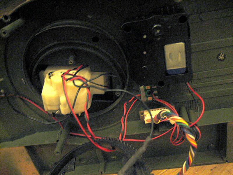

求助m41的接线
發表於 2010年9月26日 10:58 PM | 顯示全部樓層
抱歉,
黑爸提醒的才對,
因為剛剛才發現,
我這一台那塊版鎖定的方向,
和你的照片方向相反,
所以應該是砲塔射擊機構的配線無誤。

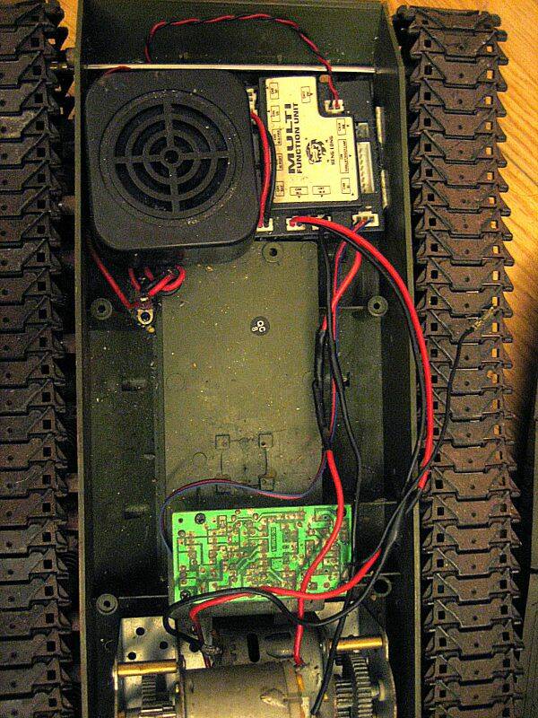

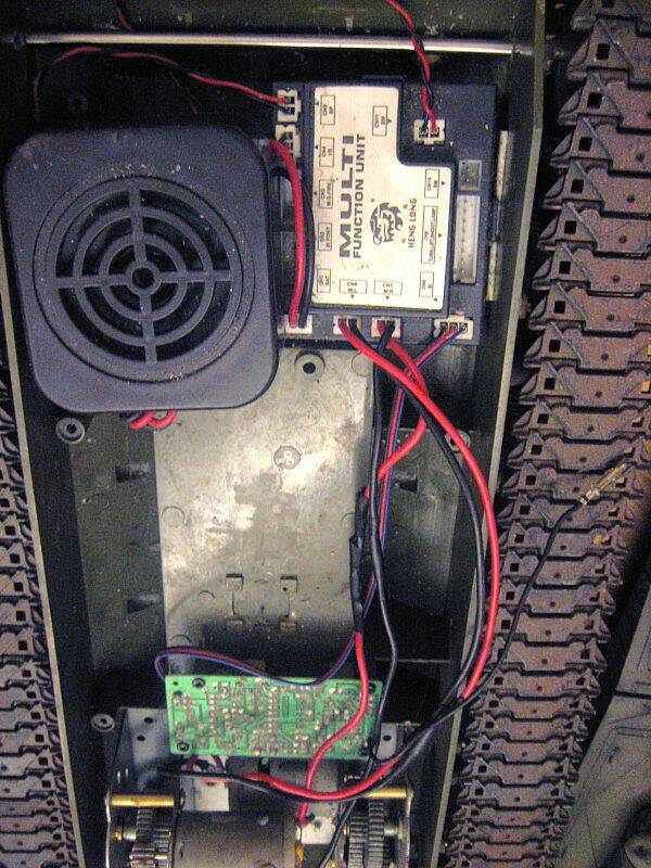

搞不定啊两位兄弟,现在的状况是没音效,可以遥控前进后退其他都死翘翘,我是电路白痴不知怎办好,涂装倒是弄的差不多了愿意分享拙作

  你把斷掉的那條線~~拿起來~~延著線的找看另一端是接什麼的~~例如馬達或是led燈~~4p板~~我若沒記錯~~應該是燈的部份~~所以你要延著線去找另一端是接什麼的~~
  因為恆龍車~~在同一型號上~~它的接線很亂~~線色也沒有每一台都一樣~~即使是同樣4p板~~其上恆龍就有的是接馬達~~有的是用來接led~~所以你要延著線去找另一端是接到哪裡的才能知道........
  你說只能前後退~~除非你那斷線有去搭到其他的電路造成短路~~否則~~只有一條線掉了~~頂多只是其中一樣沒反應而已~~如led不亮~~或砲塔不轉等......不會只剩前後退功能而已~~
  如果真不幸線路查不來也接好~~真只剩前後退功能~~那就是電變被弄掛啦..............
