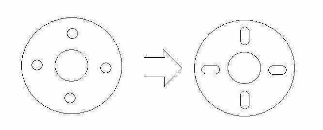

我的mld35 也是中心軸  有螺絲孔(跟dle30一樣規格)   但是墊片的螺絲孔  位置又不一樣
[ 本帖最後由 ecc8899 於 2010年10月2日 02:03 PM 編輯 ]
發表於 2010年10月2日 05:33 PM | 顯示全部樓層
位置的問題?!若是孔距則好處理(如圖),墊片僅供木槳迫緊,中央洞也需鎖螺絲,不需擔心偏軸,只是規格要分4孔或6孔,那麼就需做2種孔數尺寸。
