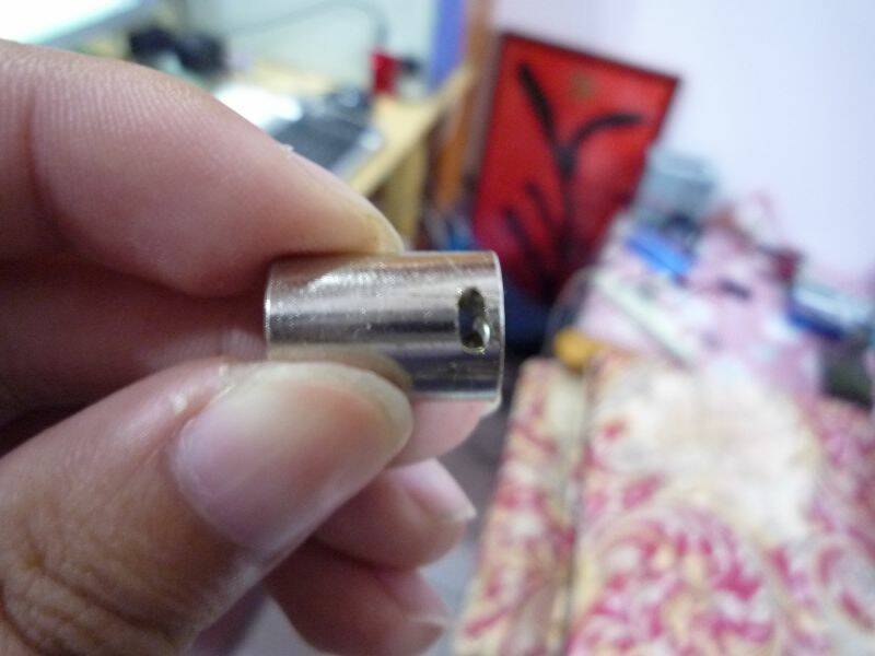

原帖由 chihsam 於 2011年12月1日 04:31 PM 發表 萬事俱備,只欠電裝....617944617945
您好! 您的萬向蠻眼熟的, 這是比較便宜的那一組是不是???5轉4的, 我弟的船已經毀掉三組這樣的萬象, 若您
的動力稍強, 建議注意一下萬向狀況.....(掃光變成金屬粉末)

原帖由 stealth 於 2011年12月1日 06:09 PM 發表

哇,這個真的要多多注意了~~~
預計頂多上11.1v,希望不會發生這樣的狀況

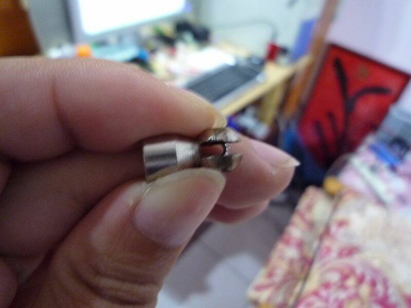

原帖由 chihsam 於 2011年12月1日 09:43 PM 發表 哇,這個真的要多多注意了~~~預計頂多上11.1v,希望不會發生這樣的狀況
喝,我就是那位殺了3顆萬向的人
第一顆...爆的比這顆還慘,而且只用7.4V就
第二顆有自行修過稍微活久一點(圖片那顆),被連操了3科7.4V,2科11.1V,回來就變那樣了
第二顆一剛出去的時候就聽到"蹦"一聲......恩...PIN噴出去了...後來綁束線帶
第三顆...目前屬於半生不死狀態......(似乎比起前兩棵強度必較夠一點)
結論是...如果這是50有找的那顆,請給慢速船玩
