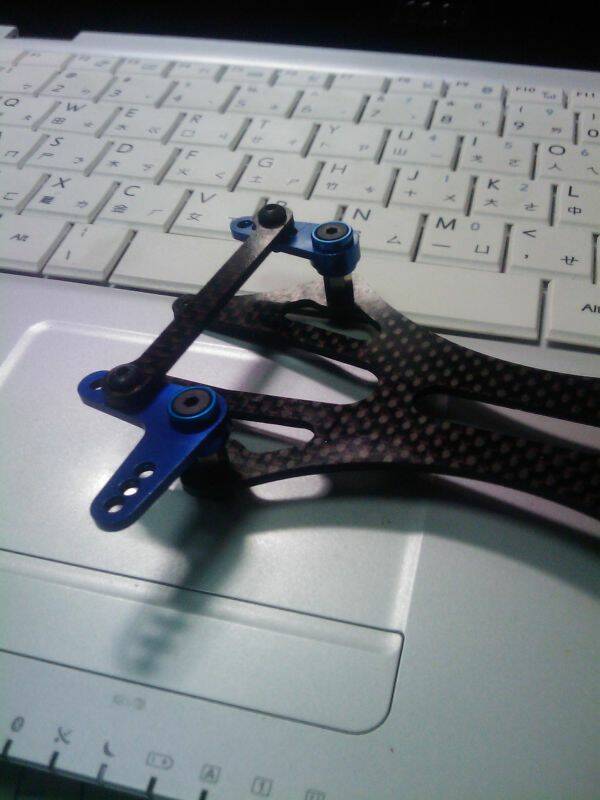

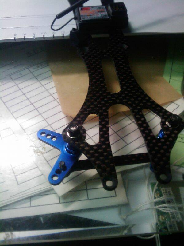

發表於 2010年11月9日 12:24 PM | 顯示全部樓層
改了一下阿克曼的位置目前尚未設定角度
原本設定在底盤的阿克曼...把他移到二樓板上..
而清空的位置..準備設計用來架防傾桿用

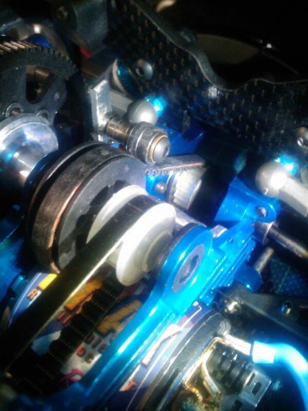

最後一張中軸後輪25T 跟 自制15T 直軸

請問這一套轉向是原本就有在賣的嗎?是用滾珠軸承的嗎?
發表於 2010年11月9日 01:35 PM | 顯示全部樓層
回復 173樓 redway0823 的帖子
diy最大...
用伺服機的金屬擺臂改的.....中心挖大後..擠了兩顆培林下去了
沒有虛位..也很 順
問題來了...這麼一來變成沒有緩衝的作用了....
所以找了TAMIYA的伺服器緩衝組...直接改上去...
為何上移阿克曼......主要是COLT的設計是下層是擺臂,上層是伺服器連動臂
但改裝品沒有這種設計,所以只好上移 (參考OB4的圖)閃過伺服器.
