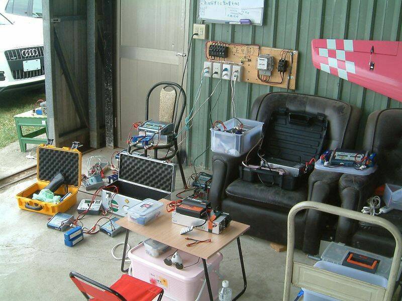

發表於 2010年9月25日 04:41 PM | 顯示全部樓層
有市電一切搞定.可以飛到手軟.沒力氣才回家喔
[ 本帖最後由 ching33ho1 於 2011年10月21日 01:49 AM 編輯 ]
發表於 2010年9月25日 10:29 PM | 顯示全部樓層
原帖由 ching33ho1 於 2010年9月25日 04:41 PM 發表
386263
大大說的是天堂級的飛場,令人稱羨。天底下還是有錢不能解決的事,總不能為了RC從高雄搬到台北(有柑園飛場)或台中(有亞拓飛場)吧 !
我們這裡沒這種級數的飛場,需要討論鉛酸電池,加上年歲已經不小,必須斤斤計較搬運的重量。大大可以享受天堂級的飛場,還真令人稱羨 !
