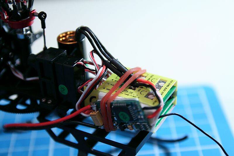

謝謝各位回應吶!   颱風天 我後來下午有去電子材料行買零件
跑三、四間  幾乎都沒有JST頭  果然桃園的東西不比北市的充足
我後來還是把馬達與電變直焊   電池接頭與電變改用另一種頭來接
先換馬達直焊後  是有感覺馬力比較充沛 上升下降比較俐落一點
換了電變到電池的線及接頭  是比較感覺不出來
可能也是在家裡用停懸的方式測試  這樣大概測不太出來明顯差距
等天氣好點 再去空地衝看看 看差距會不會很明顯

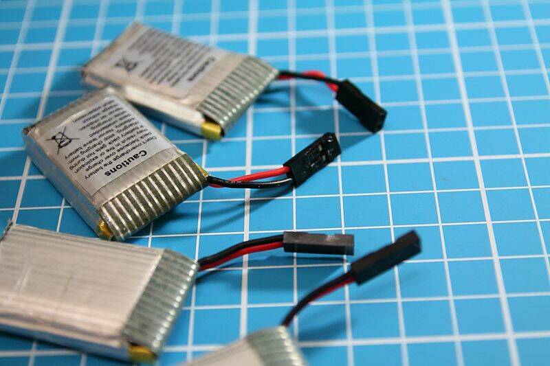

回復 10樓 nokia1220 的帖子
杜邦頭的耐流值不是很高,還有,小心極性啊...
JST 頭台北我也沒看過有"單獨"賣的,有的話也都帶線,
重點是,很貴,比網拍的大約貴一倍左右
