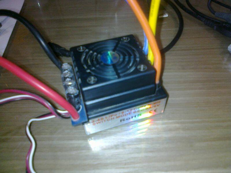

電變求助
發表於 2010年9月18日 12:01 PM | 顯示全部樓層
我有碰過BEC掛點
你可以量看看紅線跟黑線的電壓正確嗎
發表於 2010年9月18日 12:55 PM | 顯示全部樓層
風扇會轉.轉向正常
BEC...正常
接收機..正常
有三種可能原因
檢查步驟如下
電變插到轉向第一動..再重新設定中立點測試看看.
1有動作的話..接收機第二動掛了..換接收吧
2無動作的話
1..電變掛了...送修吧!
2:電變紅黑白三色訊號線..白色那條可能因收集不良或用束帶的關系
    線斷在裡面..重新接好就OK了
 樓主| 發表於 2010年9月18日 10:35 PM | 顯示全部樓層

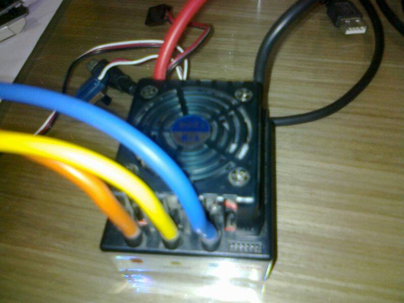

杜拜接頭
BEC
是照片中的哪邊?
打算明天去買電錶回來先測看看
用哪種電錶比較好
目前預計要買的Mega Power 的鋰電用電錶
看起來好像不能測?
還是要用一般的三用電錶?
