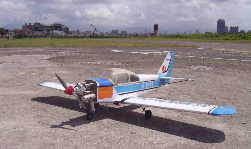

9/25 將Subaru50的RCGF15cc原來用13x8的槳改成14x8,擔心掃到地球,又將三個機輪改成80mm的!!
升空的感覺與用13x8的槳完全不一樣!!13x8的槳逆風幾乎有快停下來的感覺!
用14x8就有力很多,飛起來跟原來OS70 4C黑頭引擎差不多!!穩定好飛好降!!

大大請問您的Subaru50是大x隆的嗎?
我有一台大x隆Subaru,原廠規格
全長:1270MM
翼展:1630MM
適用引擎:2C46~50,4C52~63
我只有OS91-4C,似乎過大.
想知大大您的15cc是否裝置在相同的機子上?

原帖由 stevenlm 於 2010年9月30日 02:15 PM 發表
我有一台大x隆Subaru,原廠規格
全長:1270MM
翼展:1630MM
我只有OS91-4C,似乎過大.
想知大大您的15cc是否裝置在相同的機子上? ...
安心吧,OS91可以裝那台,
我RCGF20cc都給他裝在翼展1600mm的大嘴鳥上了,
注意槳不要打到地就好

回復 15樓 sam69126 的帖子
了解.謝謝啦
只是機頭罩好像罩杯太小,罩不住91

回復 14樓 stevenlm 的帖子
是的,就是這一隻.
機頭罩因為15cc引擎比OS70長所以必須加長,目前已經完工並完成裝機了!!

回復 17樓 chaohsinming 的帖子
這樣我就有信心了!
chaohsinming大及Sam,謝啦!
