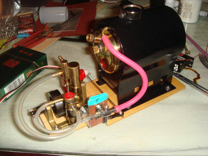

SAITO的T1和OB1是1CH,我加了个阀门来调节蒸汽节流阀

对了!另外发烟油有替代品吗?没有原厂烟油的话,我想用柴油试试。
烟油是否要靠比较大的压力进入烟囱,还是用废水桶的压力就OK?
直接喷入烟囱就OK?
进入烟囱后是否需要比较久的时间来加热雾化?
發表於 2010年9月13日 09:30 AM | 顯示全部樓層
蒸汽機有專用的潤滑油,在台灣可以向中油油品專賣站購買,名稱我忘記了、但只要跟他說蒸氣打樁機的汽缸潤滑油就是了;它跟一般的潤滑油相比較在高溫蒸氣中不容易分解。缺點是.....一次要買一大桶(印象中最小包裝是五加崙一桶)。或者也可以購買SAITO的專用油,也是一樣的東西。
發煙油 對岸可以找舞台專用發煙油,發煙溫點低、沒有異味、發煙量也大,比煤油或是柴油好控制多了。
