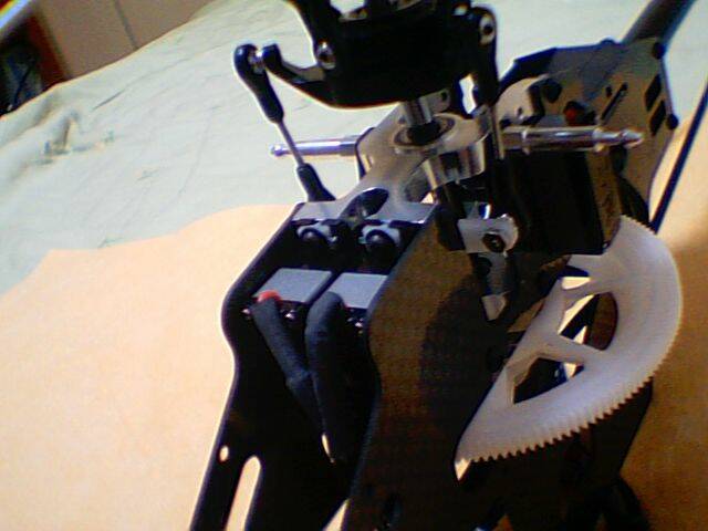

暱稱想一年大大都不用修改任一個螺絲孔嗎 ?您的意思是否先將固定座先都鎖上再把伺服塞進去??
不用修改螺絲
你得先把後方那顆102MG先放進固定座(用螺絲含著不要鎖緊)再把固定座鎖上
發表於 2010年8月31日 11:22 AM | 顯示全部樓層
回復 6樓 Savage 的帖子
我是沒用橡膠 目前也沒看到有人用
參考下圖 用102MG裡面的圓形擺臂兩邊有個 "凸" 字型的墊著
[ 本帖最後由 暱稱想一年 於 2010年8月31日 11:23 AM 編輯 ]
發表於 2010年8月31日 11:26 AM | 顯示全部樓層
還有鎖102MG要上下兩顆螺絲一起同時鎖 不能一個鎖緊在鎖一顆
也不能鎖太緊剛剛好就好
