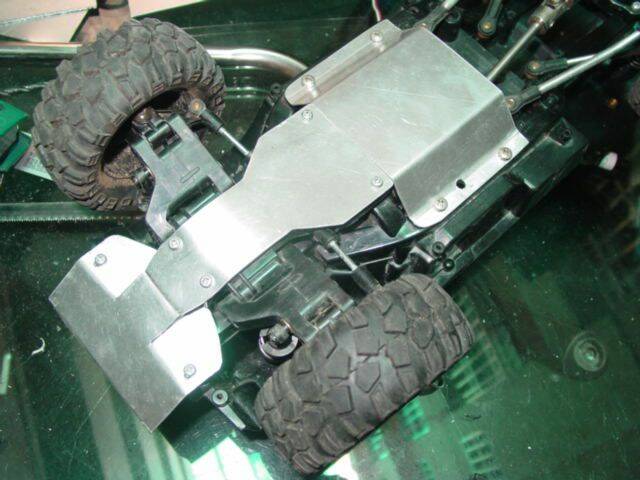

就是不想做, 結果一做, 做不完!!
鋁板買來好久了, 連動都沒動
因為除了要找到時間來DIY , 之前還得先構思

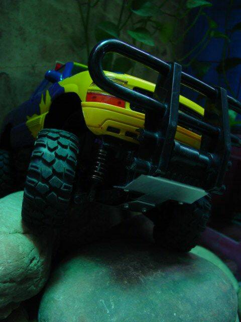

中秋和CAT去和美交流道看地形, 還試跑了新車殼
主要測白馬達及101, 還有新殼..............的防撞桿
防撞的保桿是撿來的, (車殼去除後, "汱肉"再利用的)
可是有點大, 重點是下方有2支突突的東西, 試跑時一直去卡沙丘
本來是想試著跑跑看看, 現在知道是不行了
沒辦法, 一定要改
想說弄個保桿座, 讓它俐落點, 於是把鋁板拿了出來,開工了
結果做了保桿座後, 又做了傳軸護板
中間一塊黑, 唉! 一次用完好了,又做了前輪傳動的護板
就這樣, 搞完了我想要的3件式車底盤護板
改天那一塊撞損了, 就換那一塊
