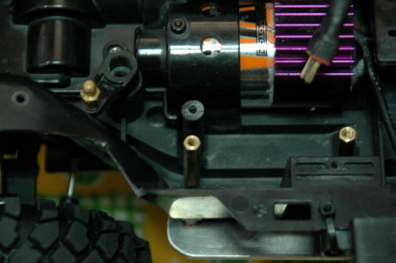

昨天做的小小改裝,原本CC01的伺服器是利用一個塑膠片跟前面的一根塑膠柱來固定
可是那個塑膠片的部分材質太軟了,所以伺服器在動作的時候
拉的時候沒有問題,可是推的時候就會整個伺服器還有那個塑膠片跟著一起扭動
原本的軟軟塑膠片
後來手邊剛好有銅柱,稍微量了一下發現40mm長的剛剛好
於是就把固定點變成三點,而且都是固定的,銅柱使用的時候
他的牙孔有分細牙根粗牙,我的螺絲都是細牙的,所以買的時候也都買細牙的
這邊要在底板上面打洞固定銅柱的時候,正確的孔位位置不太容易直接利用測量的方式得到
可以先把兩根銅柱鎖到伺服器上面(銅柱有雙頭都是母頭,或是一公一母的,這邊我用的是雙母的)
然後把伺服器固定到原本的塑膠柱上面,鎖緊之後,把伺服器向下壓住,讓銅柱底端碰到底板
然後另外準備一隻細的水彩筆,把水彩筆沾上水彩或是廣告原料壓克力原料
反正就是能上色的就對了,把銅柱壓好之後,利用水彩筆在銅柱的旁邊底板塗上顏料
不用塗很厚,然後手繼續壓緊伺服器,直到顏料乾掉
接下來鬆開塑膠柱上面的螺絲,把伺服器拿起來
就會看到底板上面出現兩個沒有顏料的區域,這個就是銅柱的位置啦
因為剛才把銅柱壓緊,所以銅柱跟底板接觸的地方顏料滲不進去
乾掉之後就會有一個銅柱型狀,而且沒有顏料的地方囉
接下來就是打洞然後用螺絲把銅柱固定住
兩根銅柱固定上去後的樣子
伺服器固定上去後的樣子
利用這樣固定好伺服器之後,在轉彎的時候,伺服器就不會整顆扭來扭去囉
