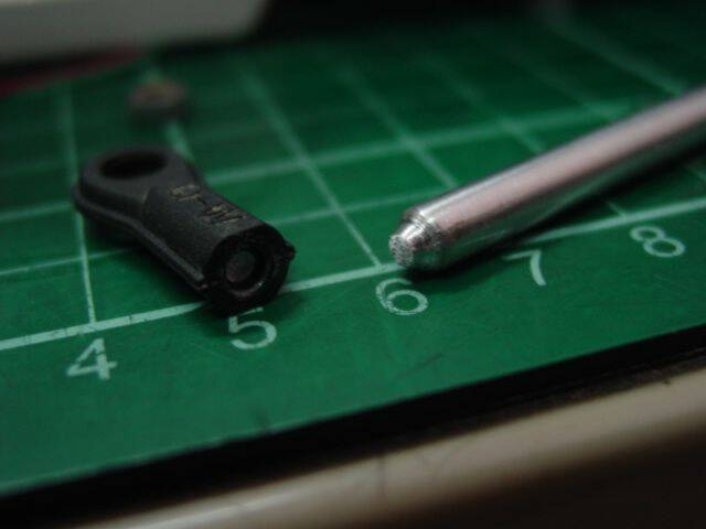

刁大, 我把你的那一根拗斷了

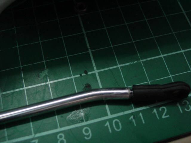

人家有聽話, 今天做車整的時候, 想說連桿2個固定點有落差, 如果有點角度動作會順一點
1根OK, 裝上真的有比較順的感覺, 但是第2根, 一個出力不慎, 真的對不起你!!!
可以再幫人家找一根來嗎? 車子現在中風了, 車身 "ㄎㄧ ㄎㄧ"
但也發現, 原先的連桿不是太長, 而是要拗角度後就剛好了
我那一支拗好的就太短, 所以我把球頭套退出一些才能固定, 不然就得要把避震器座鎖回原位了
是我不好, 雖然不是吃冰棒, 但是可以再來一支嗎?

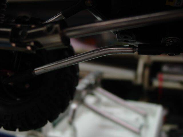

要做成這樣,
要做成這樣,
第1根OK
第1根OK
第2根從球頭套和連桿處斷了
第2根從球頭套和連桿處斷了
發表於 2010年9月14日 10:56 AM | 顯示全部樓層
恩!再幫你弄一支.下次玩車在幫ㄠ
發現你也裝反了!這樣不會卡到車身嗎?
拉桿跟拉桿套有間隙要加上鏍姆.鎖不到底用挫刀磨一下嘿!

幫你弄一支:  會長一點嗎? 還是一樣長的, 不論如何麻煩刁大代勞了
卡到車身:  有試壓了, 避震到底, 還有一點間隙
裝反了: 是說有角度的在LP處才對嗎?想說這樣比較不會卡到"陰" 險的石頭

發表於 2010年9月14日 11:31 AM | 顯示全部樓層
.是說有角度的在LP處才對嗎.恩呀!
等下一次玩車.在現做拉桿. 因為每台車套車殼方式都不一樣!
我也不知道你正確的車距...現場做不行在修改!
鋁板也帶過來..做下護板
