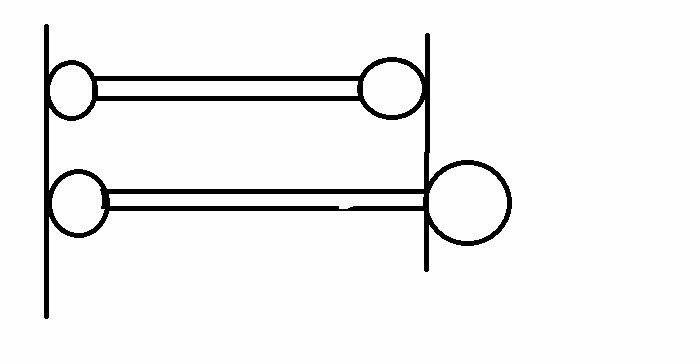

原帖由 a083252 於 2010年9月8日 05:52 PM 發表
換完前輪行程真的變小.想跟刁大一樣用F-350的避震器
前輪行程的問題,除非像國外的大改,把後LP拿來前面用等等
不然應該是無解了,像我把C座還有A臂都削掉了
目前最下來就是狗骨卡到C座裡面的洞的邊緣了
不過如果行程再加大,可能就會變成狗骨容易從轉向座裡面跑出來了
所以當車子的避震器行程都是伸到最長的時候
就會很明顯的前低後高
TO 刁大:
昨天晚上試了一下,那兩根確定太長了
已經把傳動軸拉到最長了,還是鎖不到孔位
多的部分大概就是,兩根先把一端對齊之後
另外一邊緣廠的球頭套的最外緣,大概剛好碰改裝的最內緣
大概就像下面的圖這樣
