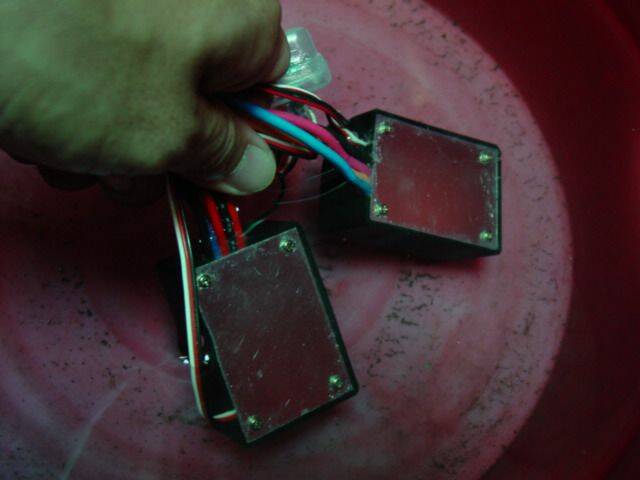

防水盒完成
因為有2個電變, 1個接收, 還有伺服,總共搞了4個
但是......
那個接收, 用收納盒的, 不太行
那個透明的收納盒, 我用矽力康還是會有一點水珠滲入,
推測是盒子太軟, 而矽力康真的只是填縫用, 無法黏固,
所以盒子不要找太軟的, 最好是有螺絲固定的比較保險
接收..., 不能冒險, 矽力康不行, 要再試其它的方法
[ 本帖最後由 neo2000 於 2010年9月7日 04:27 PM 編輯 ]
總共4個
總共4個
下水測試
下水測試

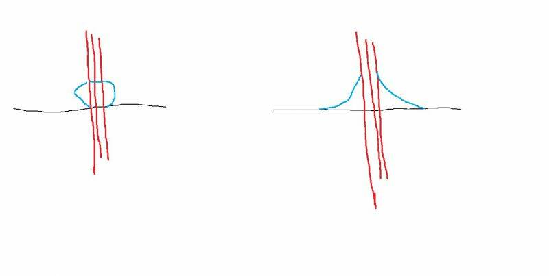

發表於 2010年9月7日 06:23 PM | 顯示全部樓層
我們跑的時候會比較深一點
而且如果在水裡跑的話,會有水壓
所以可能要用蓮蓬頭把頭拔掉
然後用水管稍微的沖一下,模擬一下水壓會比較保險
還有要注意線跟線之間的縫隙
然後最後最好在邊緣的地方,用手抹過
讓矽力康變成是錐形的,以你的盒子來說,就是盒子的出口處是面積最大的
錐形底部,然後往線的地方收縮
下面的圖左邊是矽力康直接塗上去之後的情況
要用手抹成右邊那樣,效果才會比較好
不然很容易就從邊緣開掉,還有矽力康最好是等一天以上
讓他完全的乾透之後再動,不然也是很容易開掉
然後有時候塑膠的表面會有脫模劑,也最好先用沙拉脫洗過
然後可以的在把表面稍微用砂紙磨一下,效果會更好
