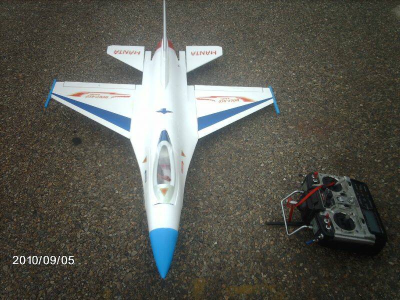

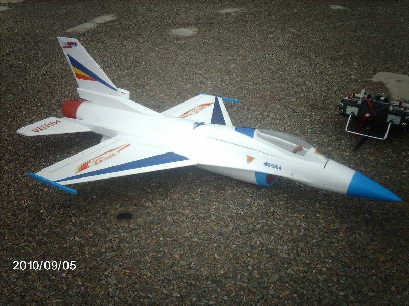

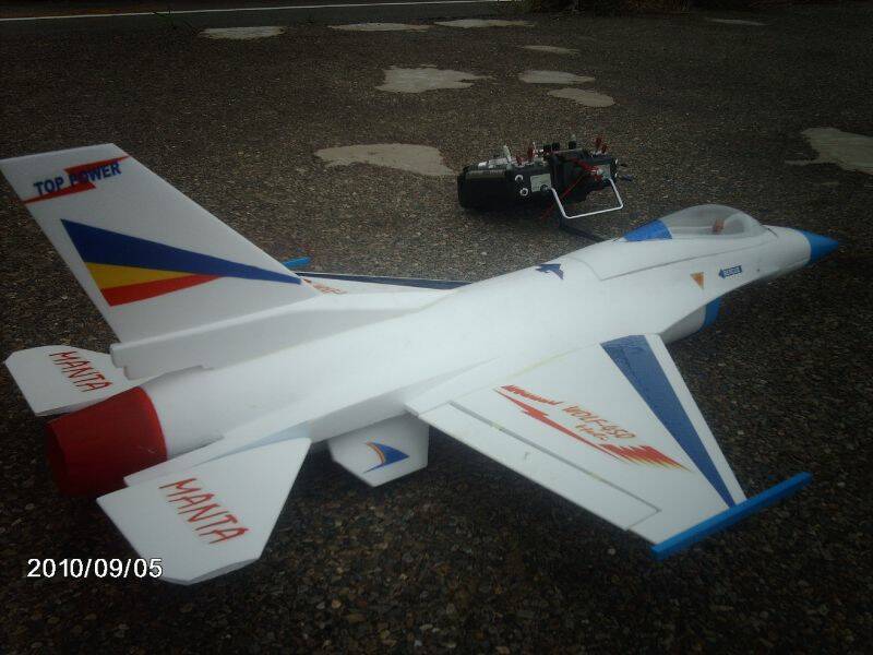

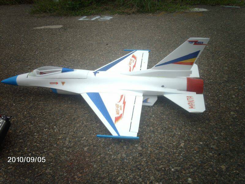

應到9架 實到5架 1架病號 2架待組 1架未到貨.......
這是剛到貨剛組好的阿郎F-16 想不到隨處可見的機子
竟然會熊熊缺貨 等了快1個月才收到~
本機加裝及改裝: 加裝腹翼 改裝副翼
改裝及加裝效果:
副翼是為了讓翻滾更加流暢更加快速 因為此機有個闢性
全動尾舵會左邊較高右邊較低 又遇混控讓向右翻滾速度
變的遲鈍不利於後空翻衝場因此改裝!
腹翼原本是為求像真而加裝 想不到試飛後意外的發現浮力增加3/1
使降落及作空中高攻角特技更加平穩 但也有一個小缺點
升舵會變的異常靈敏 輕點升舵就足以讓整架飛機抬頭.....
[ 本帖最後由 120150903 於 2010年9月5日 09:06 PM 編輯 ]

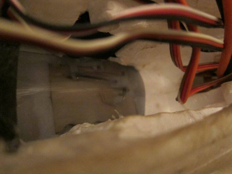

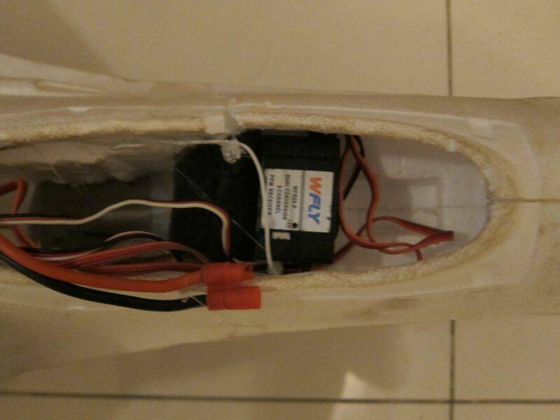

我不知道你是要看哪一部分 所以照了幾張
這是我電裝配置 電池放在泡綿後面 (也就是轉向的那些連桿上面)
所以我用附的機腹著地的那片塑膠保護連桿不被電池壓到
這是進氣口與前輪的部分 是這樣連接的
這架之前撞樹之後我就沒飛過了 但位置應該都還是對的
參考看看吧 =] 需要其他部分的照片的話跟我說喔

謝謝大大細心的分享~
原本前輪轉向設計是要埋在機艙的側邊 但考慮到因吃14.8V電池較厚
且須往後退很多 如果照原廠設計很容易前輪拉敢去卡到電池
所以小弟的做法是將固定前輪轉向上方的木片整個挖起
然後再將伺服器埋進去這樣就解決卡到電池的問題了~
