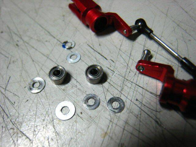

大,請教一下!
1, 如果不能用烤的,要如何把它取出來??
2, 您金屬軸承(1.2+1.4)去哪買的阿?
謝謝囉
發表於 2010年9月1日 05:00 PM | 顯示全部樓層
回復 31樓 kakkoii12 的帖子
我不知道耶...我是用烤的,所以就焦了...
它有用缺氧膠黏住的樣子,所以用敲的我沒敲出來過,之前都用烤的...
只有這一對焦了(之前的 4g3 套組跟 4g6 主葉夾也烤過,沒焦~~)
軸承是殺肉來的...(就抓 ep200 的剩料來填)
不然去模型店找,泰世和亞拓都有這個 spec 的軸承
1.2 跟 1.4 可以找泰世的料(型號就好,應該有相容料件)
不然找亞拓的也有 1.2 1.5 的料.

回復 30樓 ej189 的帖子
原來如此,又學到一招了
我最近也是為大齒盤頭痛,只要摔幾乎就是準備買單,回去補強一下...
發表於 2010年9月1日 08:19 PM | 顯示全部樓層
回復 32樓 pid27149 的帖子
補充一下
料號是  ALIGNH25060 規格:1.5X4X1.2
              GAUI203250  規格:1.5X4X1.35 (和4GX是一樣的)
軸承店也有.........不過不一定較便宜,我問過了............因為他們都賣NSK..........
 樓主| 發表於 2010年9月2日 08:10 AM | 顯示全部樓層
軸承上點油,飛一段時間應該就鬆掉了吧!V120D02卸下橫軸後,一邊兩顆軸承就掉出來了,但另一邊則黏得緊緊的。
印象中曾用橫軸塞進去,稍微歪一點就能頂到軸承,用點力邊敲邊轉就能敲下來。
V120軸承改成2mm厚了,而且正反面都封死的,或許慢慢在進步中。
發表於 2010年9月2日 08:43 AM | 顯示全部樓層
太感謝各位前輩說明了!
雖然我的沒操這麼兇,所以還沒壞,
不過備品還是先準備比較保險~
