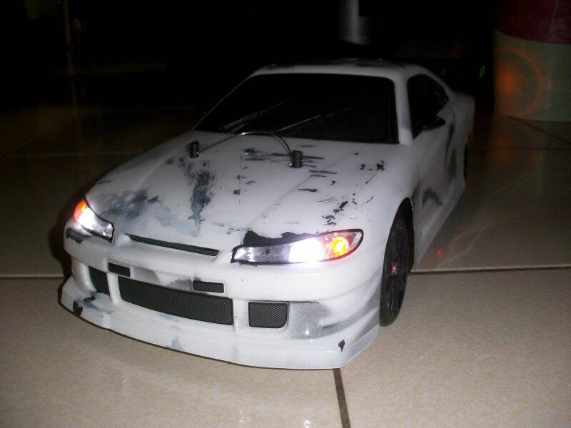

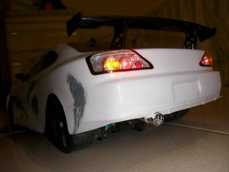

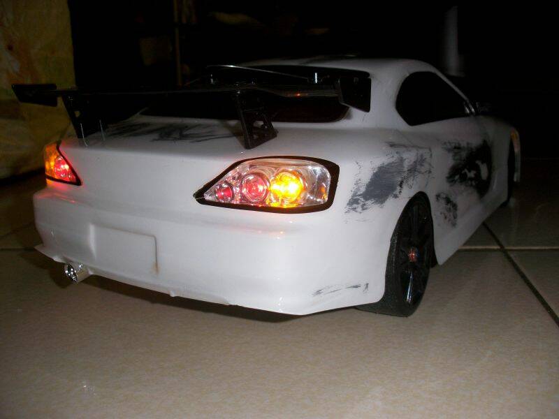

小志啥時指點我ㄧ比..
看看我的新品...
如果沒有蟲修飾...
又被我毀了...
[ 本帖最後由 jogiby978 於 2010年9月4日 09:43 PM 編輯 ]
車頂
車頂
車尾
車尾
車頭
車頭
側面
側面
自我感覺良好
自我感覺良好
FEEL GOOD
FEEL GOOD
 樓主| 發表於 2010年9月4日 10:25 PM | 顯示全部樓層
原帖由 jogiby978 於 2010/9/4 13:39 發表
小志啥時指點我ㄧ比..
看看我的新品...
如果沒有蟲修飾...
又被我毀了...
有救
請去 買田宮車殼專用 清潔劑約100元
用(比較不會起毛)的 衛生紙 一區塊慢慢擦掉 之後再 把白色補上 就完成...
(記得 不要太用力擦式 會起白霧.. 其實也還好..因為你底色全白色....
就醬摟
