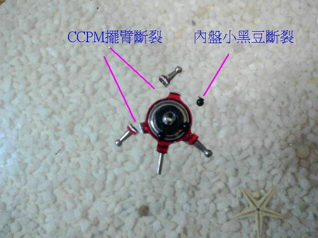

v120D02 十字盤毀壞後之修補法
 樓主| 發表於 2010年8月24日 12:40 AM | 顯示全部樓層
使用汽車或船舶專用塑鋼土,他硬化之後跟鋼鐵般.只是取得不易.多跑跑看看.
發表於 2010年8月24日 08:49 AM | 顯示全部樓層
回復 7樓 johnny187800 的帖子
謝謝啦~~~
我是到一般的五金行買的,感覺有點鳥............
發表於 2010年8月25日 05:28 AM | 顯示全部樓層
原帖由 johnny187800 於 2010年8月24日 12:40 AM 發表
一直買不到好的,不知大大是用哪個品牌與型號,哪家店購買的?感激不盡~~~
發表於 2010年8月25日 07:19 AM | 顯示全部樓層
換新的吧...小錢不要省....
如果..飛到一半no控..砍到人不是開玩笑的...
 樓主| 發表於 2010年8月25日 08:34 AM | 顯示全部樓層
看來樓上這位大大沒在玩這台不知玩的人哪裡痛,目前這台沒備料買所以只能用這招先撐一陣子.等備料來了就可以摔(翻)個過癮.
發表於 2010年8月25日 10:32 AM | 顯示全部樓層
回復 11樓 johnny187800 的帖子
如果你是要等原廠的十字盤,那我建議你換MICROHELI的十字盤,雖然價格貴一倍,起碼比原廠好很多
除了耐摔不易斷裂,十字盤也不會去磨到下面的固定環,不然原廠的十字盤到手後我看也撐不了幾天的
我的十字盤還不是摔機斷裂的,原廠十字盤除了會有斷裂的問題,還會變形走位<=斷裂的前兆
變形走位自然就又要調整拉桿,這只是加速斷裂的問題
而我也有看網路說買來先補強,要這樣搞那不如換MICROHELI十字盤更輕,還10顆鋼球,還可以增加伺服器行程
我不是在推銷MICROHELI,而是他確確實實比原廠好太多了
PS:我跟你們說為什麼摔機會摔斷好了,,那是因為自動平衡的關係,原廠十字盤會因為摔機時自動平衡硬推擠十字盤
也因為十字盤沒經過熱處理導致太軟,很容易被擠壓變形導致斷裂,還有就是十字盤絕對不能調的太下面,
不然"定向固定塊"拉直的時候再推回去這時你的十字盤就又要買單了,,因為這樣所以伺服器也滿容易掃齒的
"定向固定塊"絕對不能調整到會有一直線的行程,,不然十字盤絕對買單
