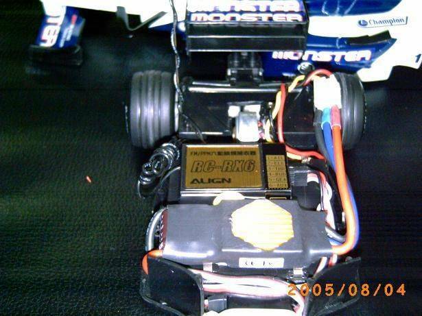

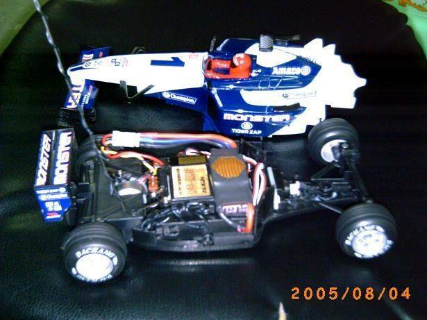

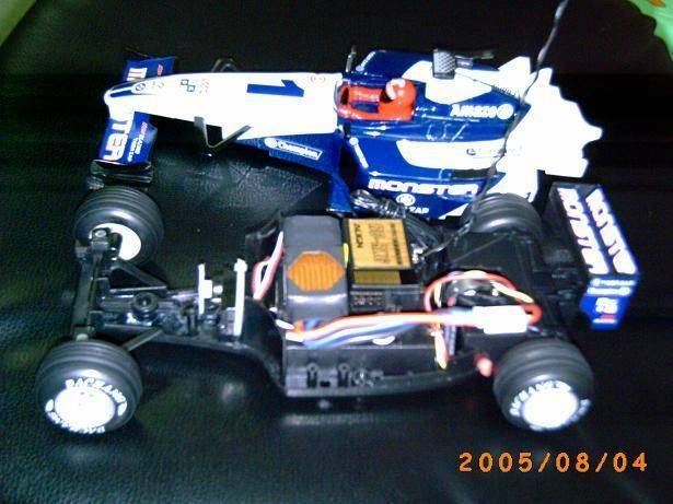

全配裝 完成圖 電源 LI-PO 7.4V 1320ma
亞牌6ch接收  亞牌35A 無刷電變 雞牌 NARO X1
約可連續奔跑 20 分鐘以上 動態持續耗電流[全速] 2.1A-2.3A 左右 算省電

今天給他試跑 非常滿意 直線性很穩  加速太猛 全速無法發揮 因為是在水泥地跑有砂塵 加上可能太輕 後輪抓地力不夠 全速時後輪還是呈現打滑 不過已經有 40km 以上好恐怖  後輪直徑才 3cm  如果後輪不打滑極速應有 50km  不過我覺得那麼小台太快了
