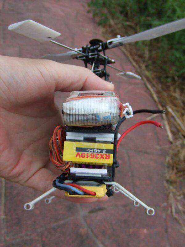

請問大大!「千萬不能 改變2610S接收安裝的方向」是指倒過來裝嗎?我是隨便亂裝,因為我只用鎖尾而已!感覺鎖尾效果沒有750好。不知道是不是我沒調好的關係?
[ 本帖最後由 camipro9 於 2010年8月24日 12:40 AM 編輯 ]
2610V貼天花板
2610V貼天花板
摔機就他造成的
摔機就他造成的

改成這樣的好處是重量可以減輕10克

如果不用3軸陀螺儀的功能的話,接收反貼尾伺服補正就剛好ok,當然鎖尾會比GP750差,而且電壓越低(低於3.7),尾巴就會開始慢慢偏轉,這是玩4G6S就有的現象.
另外改這接收只是要來練4面停懸,練熟就要改回2801PRO+GP780,而你居然用這接收來翻,真是太佩服你了.

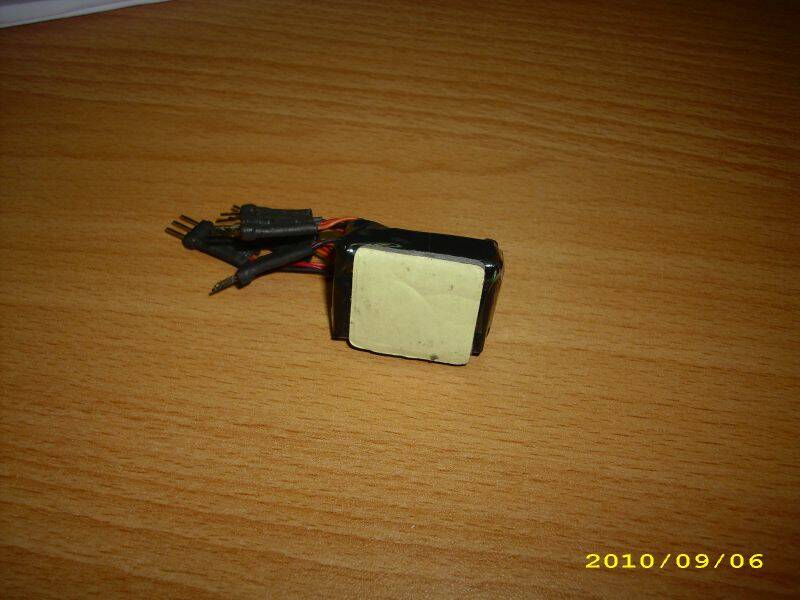

對頭練的差不多了,換回原本接收,這個接收下次拿來裝山寨機好了,如有飛友要,500就好,
底部已貼好專用雙面膠.
