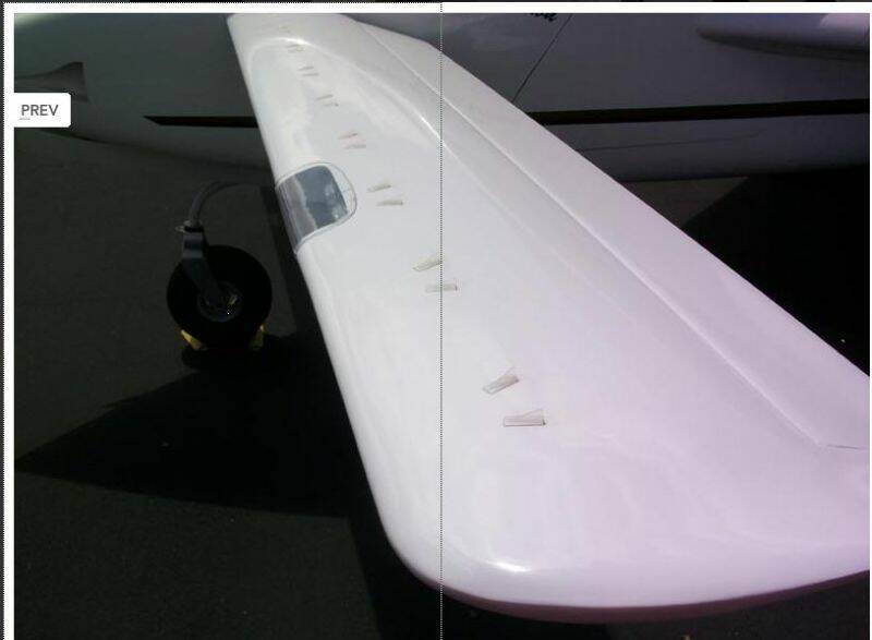

請問這個翼上的擾流片為何要內八?(這是實機,非遙控)
這種擾流片裝在遙控飛機上有作用嗎?

看這篇轉載 應該可以了解
http://www.zenith.aero/profiles/blogs/installing-micro-vortex

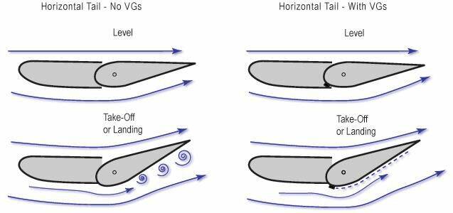

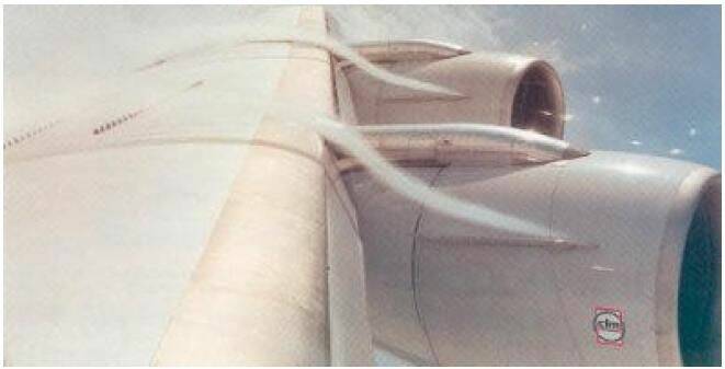

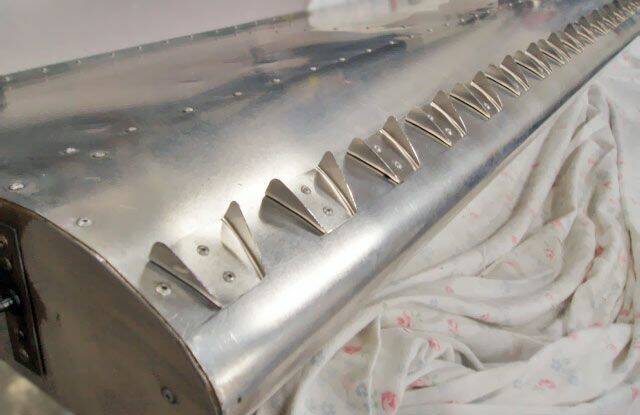

謝謝世冠大的資料,找了一下資料,這個小短片如同之前73樓m大已經說的很清楚了,今天終於體會,我想這個內八的角度應是經過測試所得到的配置....
這種VORTEX GENERATOR老外有人賣,他們說16~18度左右的角度應是最有效率的,
http://www.flyfbi.com/html/vortex_generators.html
所以3A機背上的小翼應是發生渦流讓垂直尾翼的效率更好,所以像副翼、水平尾翼有都有這種應用勒~而且可以增加飛機低速能力,比較不容易失速的好處...
小小的一片,大大的功用..
