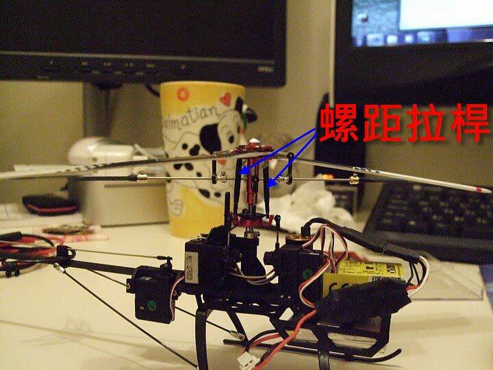

請教調整4g6s遇到的一些問題

發表於 2010年8月21日 10:48 PM | 顯示全部樓層
負很大........
Nokia 大,
看您的照片螺距真的負很大......
借您的照片一下:
小弟個人的調法:
1, 先將螺距拉桿調到等長.
2, 伺服器三根拉桿也拆下確認等長.
3, 伺服器三根拉桿先不裝,先接電看看三個伺服器擺臂是否都在同一水平上(當
     然,2801pro裡面的 subtrim 先確認都是0),若不是,拆螺絲調到差不多一樣高!
4, 確認完裝上所有拉桿連桿,若螺距太負,同時調長兩根螺距拉桿或是同時調長三
    根伺服器拉桿.
以上是我個人的作法,若有錯誤,尚請前輩們指正.
