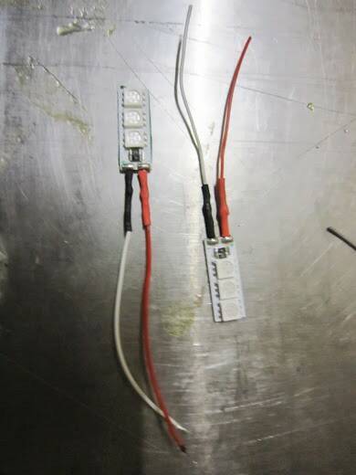

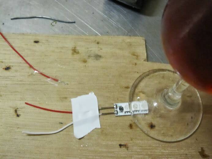

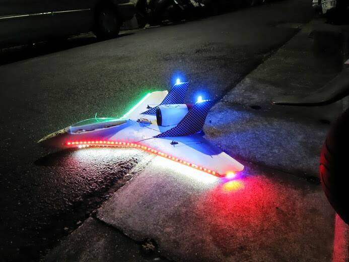

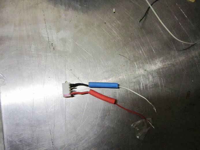

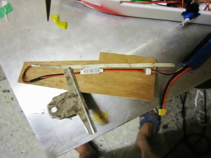

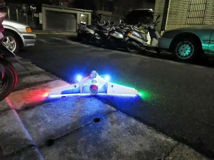

modelheli.接插.接收的電源.會不很亮,直接插.11.1V分壓頭,亮.又方便。
爆亮 G4 DC12V LED 5050晶片 (單面綠光)50元爆亮 G4 DC12V LED 5050晶片 (單面紅光)50會
3S1P 11.1V 分壓頭.母頭10元.
DC12V LED 爆閃控制器60元可做五種變化~加入了最新潮的呼吸燈模式.
[size=1.462em]這裡有買《飛行夢想家》
如果.你做不來.把線條.多長告訴我.我幫你制作好,再寄去給你
