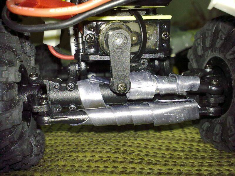

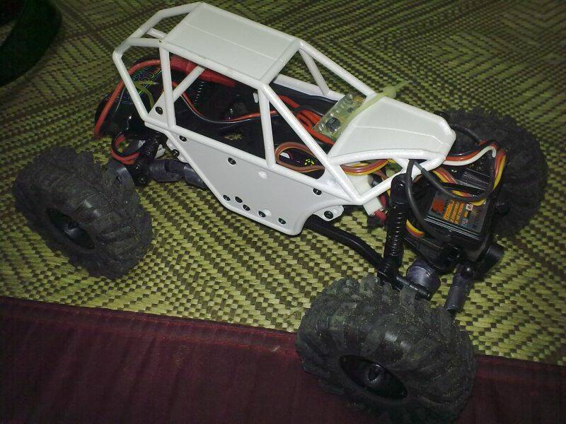

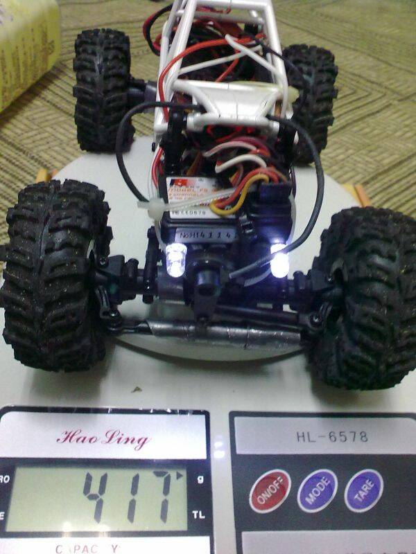

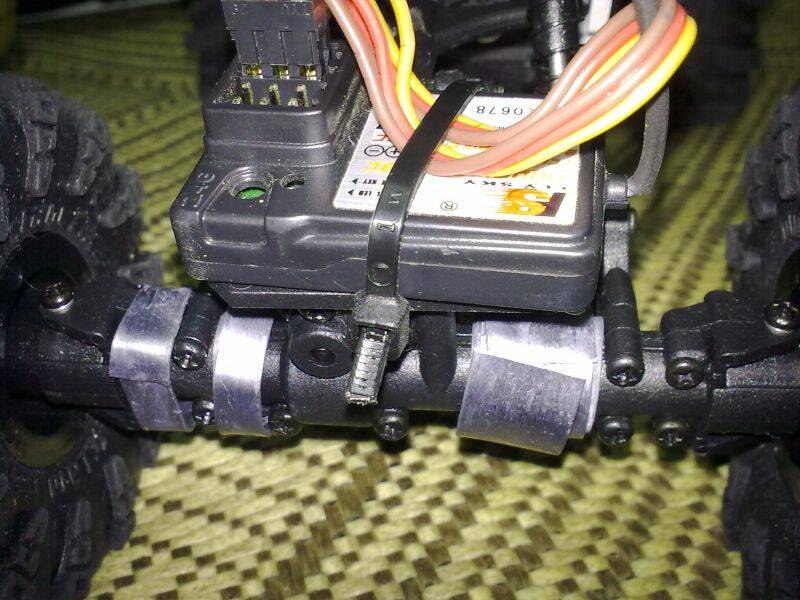

暫時配置
電池放伺服器上方  電變放在車架前上方  接收擺後面  大顆450的電池就只能放在車殼裡了
前軸跟後軸還有拉桿上各包入鉛塊

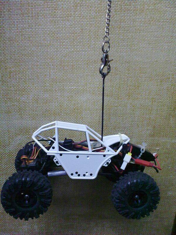

加入之前切剩的硬天線  翻車可以拿來檔  剛好是車身的重心位置
配重後全車重量  前輪各塞入一節半的鉛塊  加入鉛塊一輪約重60克
感覺好像有點太重   不過跑起來很順  很好爬  但是下坡就會容易往前翻  可能後輪要加一些  或是把前輪的鉛塊三分之一分到後輪
考慮把電池的位置跟伺服器交換這樣也不用再加鉛塊
車頭重
車尾重   車頭比車尾約重一倍  這樣非常好爬也比較不會打滑  不過一到下坡就會滾個不停了= =  一放油門就往前翻    可能要把重量分配成前三分之二後三分之一

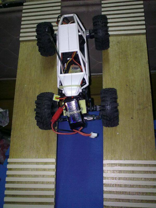

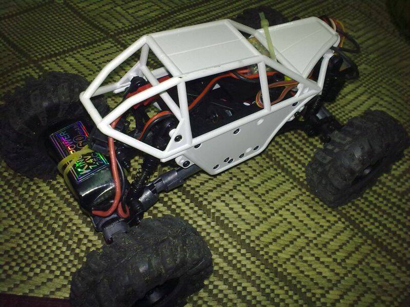

 樓主| 發表於 2010年8月24日 04:37 AM | 顯示全部樓層

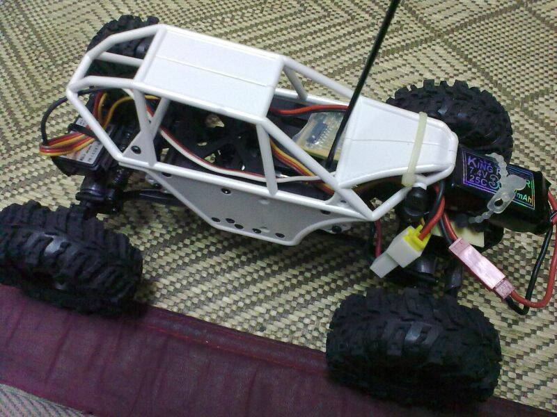

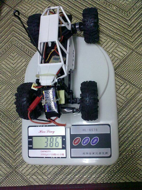

修改後配置
電池移到後方  接收移到前面  輪胎有配重所以重心還是在前面
電池移到後方平衡一下車尾下坡能穩住
修改後重量

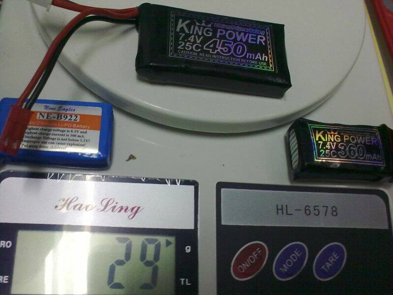

新入手的海坡浪鋰電池   品質沒話說
不過忘了這款沒有分壓線0.0
所以沒辦法用測電器合警報器了
小電池要特別注意放電
原廠電變鋰電池保護電壓是在3.0V非常的低
建議車友玩的時候一定要使用鋰電池保護器
不然只要一感覺速度變慢就要立刻去把車撿回來換電池了
用小容量的更要注意  若沒注意再繼續玩鋰電池馬上就過放
常常玩到沒電發現電壓已經低於3V以下了  非常危險電池會壞掉
之後會改上無刷電變跟無刷馬達  靠電變來設定保護電壓比較好
用這款海坡浪240mah鋰電池約可玩10-15分鐘
去哲大那裡購入的450mah電池  超便宜又好用
用這顆約可以玩半小時以上   爆發力強
360mah約玩20分鐘左右

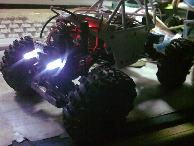

加入車燈晚上更好玩
先暫時這樣子玩   還滿會爬的在四號公園玩樂趣度高
